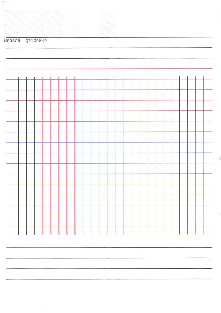

Принтер Epson WF-7015 стоит под сублимацию, с недавних времен началась жуткая мазня при горизонтальном прохождении головки, т.е. линия не четкая или вообще в три раза толще размазана
прилагаю скан вертикальных и горизонтальных полос, особенно видно на красном особено в начале (внизу) печати,
дюзы в порядке ровные и все есть (на скане не видно просто)
энкодер протирал, калибровку головки делал - результат 0

Мы из связи, боже ... Меняйте срочно чернила , и промывайте ПГ !!
И что у вас с тестом дюз ? Это он и есть на скане ?

можете просто взболтать емкости если СНПЧ стоит,сублимация имеет свойство густеть....

Мне как то приносили R270 с проблемами печати сублимационными чернилами. Погуглил, вроде с водными не конфликтуют, поставил СНПЧ с водянкой - печать ок. Ставлю сублимацию - проблема. В итоге поставили новую СНПЧ со свежими сублимационными чернилами, другого производителя, свежие, проблема почти полностью ушла
