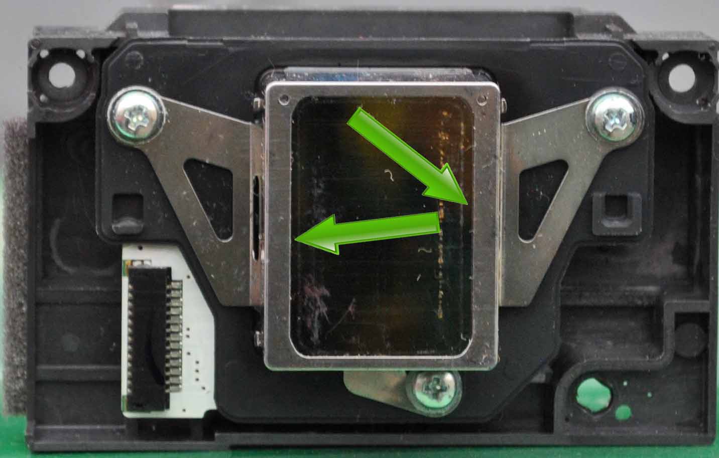

1. Проверить ПГ на разгерметизацию
2. Просмотреть печатающую пластину ПГ, возможно был удар и ее деформировало или под обойму забилась бумажная дрянь.
3. Смотрим капу и ракель

EPSON L800 выводит такой тест
Подобные тесты получаются, если имеется избыточное давление в некоторых каналах. Обычно, на самопальных СНПЧ. А тут, говоря, что всё фирменное. Очевидно, что-то мы не договариваем.
Итак: зачем нужно было : " Снимал два картриджа синий и мадженту и промывал промывкой через шланг от капельницы"?
Где взяли подобный рецепт? Тут на форуме? Так тут сидит куча терминаторов - убийц принтеров!
Короче: нужно было спросить ДО " Снимал два картриджа синий и мадженту и промывал промывкой через шланг от капельницы", а не после.
