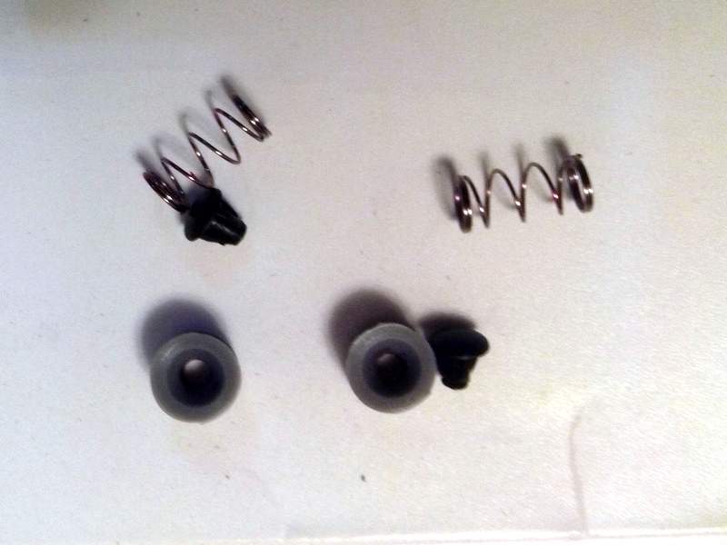

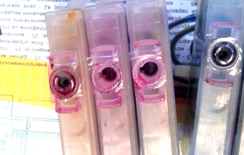

Спасибо! Нашёл проблему - прохудились плёночки, которые держат резиновые клапаны на картриджах, был подсос воздуха, видимо. Я когда картриджи поднял, один клапан сам вывалился, второй тоже пришлось сковырнуть. Посадил на резиновый клей. Сейчас всё работает, правда в чёрном цвете несколько дюз пропало, подсохли пока ковырялся или воздух, но думаю заработают.

|    Сообщение #4 Отправлено 07 сентября 2014 - 14:46   ЮХа
Просмотр сообщенияsoundcoder сказал:
Упс, не там проблема. "Плёночки" эти служат для удержания чернил от вытекания при транспортировке. Их приклеивают на фабрике. Целку ломает юзер. Далее, никаких гарантий. Беда всех картриджных СНПЧ!
