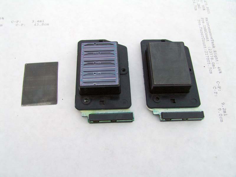

Есть в наличии две головы (в обоих электроника рабочая) в первой пластина полностью отклеена, во второй из под пластины (в определенном месте) промывочная жидкость выходит, также идет в соседний канал (если шприцом подавать в канал то жидкость выходит в канал рядом ), если быть кратким то разгерметизация между каналами.
Каким клеем можно склеить? Клей должен склеивать не моментально, чтобы было время его нанести.
Проклеивать нужно по контуру и между каналами или только по контуру? Если по контуру то вторую голову можно проклеивать не отрывая до конца пластину, возможно между каналами держится за счет прижима а проклеивать нужно только контур.
Планирую клеить 88 клеем.
Прикрепленное изображение: DSC00355_2.jpg
По невнимательности сделал две темы эту прошу удалить

master-studio, эти ПГ на заводах собирают роботы , склеить ПГ в домашних условиях невозможно !

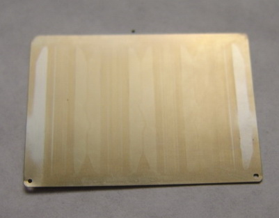

На одной голове пластина приклеена (стоит на своем месте) пропускает в определенном месте, если проклеить по контуру этого будет достаточно или нужно проклеивать между каналами тоже ?
фото обратной стороны пластины

|    Сообщение #7 Отправлено 06 сентября 2014 - 14:55   combain
Проклевать и по контуру и между каналами , для полной герметизаций ПГ

В заводских условиях УФ клеем скрепляют, после позиционирования(совмещением) подошвы с дюзовыми каналами, что в обычных условиях не реально сделать. :acute:
Если по краю подошвы пошел пробой, то еще можно подлечить уф лаком или клеем, но это временно, один фиг хватает максимум на месяц-полтора. DX-4 головки 2 шт. так подлечил, но хватило только на полтора месяца работы.
