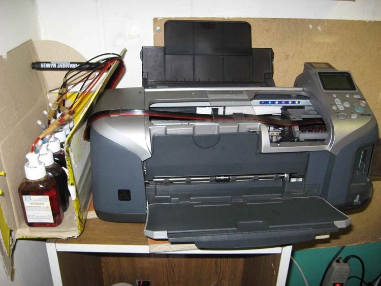

У меня стоят вот такие емкости с гидродонором.

Маленькая бутылочка из под жидкого детского мыла 250мл, другая стандартная 200мл. из под чернил WWM. У меня стоит из под жидкого мыла.
Если Вы возьмете крышечку от «Галлы», и снимете красный колпачок, Вы увидите в верхней части крышки отверстия, они и служат для поступления воздуха.
Гидродонор поддерживает одинаковое давление в капилляре и не зависит от уровня чернил в емкости. Гидродонор сделан по принципу сосуда Мариотта.

Хотел повторить конструкцию емкостей от V&W (с крышками Гала) либо Episode (та, что маджентой наполнена) - конструкции вроде не сложные для домашнего повторения. Но не могу понять, как заправлять ваши емкости. Придется же откручивать резьбовую крышку? Тогда горлышко перемажется (особено у Episode - там вдоль шприца не зальешь, придется его полностью вытаскивать). А вместе с горлышком и руки заодно. Или не правильно мыслю - есть другие способы заправки?
|    Сообщение #19 Отправлено 09 марта 2008 - 17:20   Episode
sup_vit
Чего я только не творил, какие только доноры не использовал...
Было дело, даже прожигал плавиковой кислотой отверстия под пробки в стеклянных баночках от кофе "Якобс".
Перегорело.
Использую обычные баночки с опущенными в них трубками шлейфа.
И вам рекомендую.
|    Сообщение #20 Отправлено 09 марта 2008 - 17:38   sup_vit
т.е. надо будет по мере расхода чернил поднимать банки, создавая "постоянную" разряженность?
