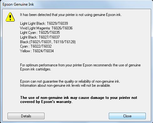

После установки в принтер ДЗК, перед печатью стало появляться предупреждение об неоригинальных картриджах.
Можно-ли сделать так, что-бы это сообщение не появлялось.
Зачастую требуется потоковая печать
  • Прикрепленное изображение: Epson_сообщение.jpg
|    Сообщение #2 Отправлено 05 сентября 2014 - 17:24   koka
при таких чипах-нет...они не эмулируют оригинальные.
|    Сообщение #3 Отправлено 08 сентября 2014 - 07:39   AIST
Оно, наверное, так, но есть одно "но".
Принтер сетевой. В сети 3 компьютера.
Два с официальной Win7-32, третий - неофициальная Win7-64.
После установки ДЗК два официальных выдавали сообщеня, третий нет.
После отката системы - третий тоже стал выдавать сообщение.
Magic!

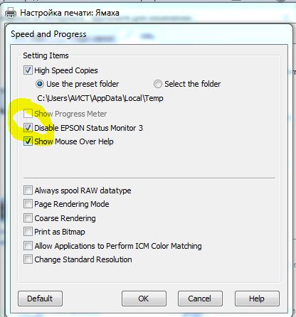

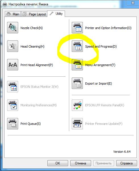

|    Сообщение #4 Отправлено 10 сентября 2014 - 09:57   AIST
Нашел.
  • Прикрепленное изображение: Снимок1.JPG
  • Прикрепленное изображение: Снимок2.JPG
