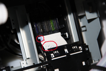

перевез плоттер Epson 9890 с одного населенного пункта в другой, при запуске тест показал (рис 1.)]прочистил тест показал (рис 2.) далее прочищал раз 20 результат эдентичный, промыл головку протестировал (рис 3.). Заметил ещё одну особенность (рис 4.)

Прикрепленное изображение: IMG_6621.JPG рис 4
после родных, чернила COLORS, испечатал по 500 мл. Алт край с.Алтайское. Про отстой давал по одним суткам после чисток и промывки (ПГ стояла в промывке 3 суток)

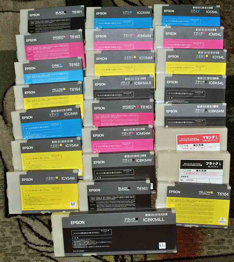

Вроде здесь верим на слово. Фото демпферов не осталось, я пару раз где то выкладывал на форуме, а вот немного картриджей завалялось. Я вам больше скажу, даже после оригинальной водянки, фильтра забиваются :friends:

pepsiman, вот если из этих картриджей , что у тебя на фото выкачать остатки чернил много будет ? На одну снпч хватит ?
|    Сообщение #14 Отправлено 05 сентября 2014 - 17:27   pepsiman
Там большая часть полные, я только чипы с картриджей снимал (кто ставил ПЗК знает для чего они). Ка кто было собрано более сотни картриджей, продавал пигмент на розлив, в картридже чернил не много, пакет примерно 150мл. В основном остается много синего
