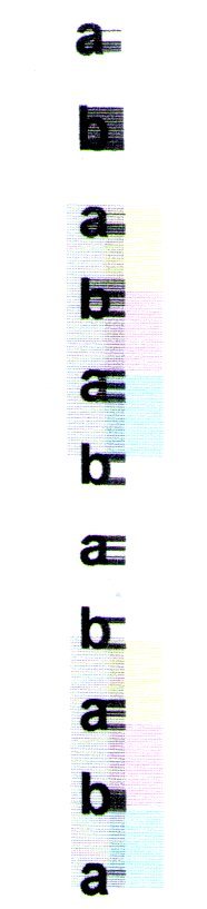

SX125 печатает цветные прямоугольники вдоль листа с опред. места 1-4 вряд на протяжении области печати
|    Сообщение #1 Отправлено 02 сентября 2014 - 12:01   Pijone

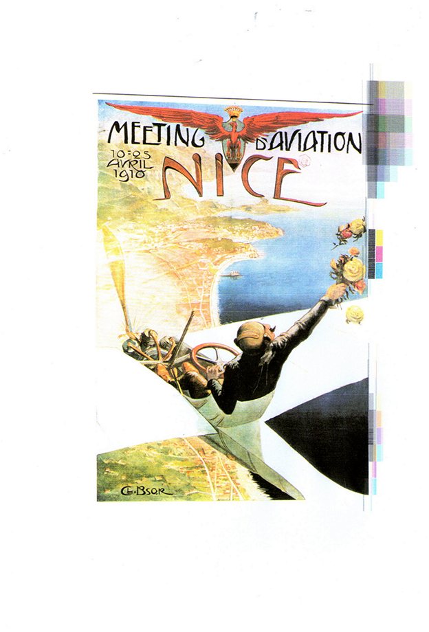

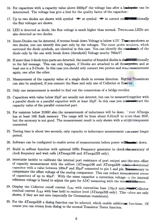

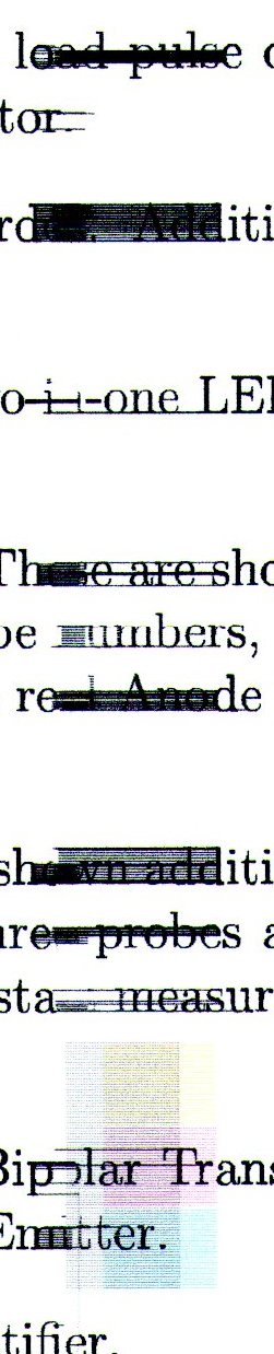

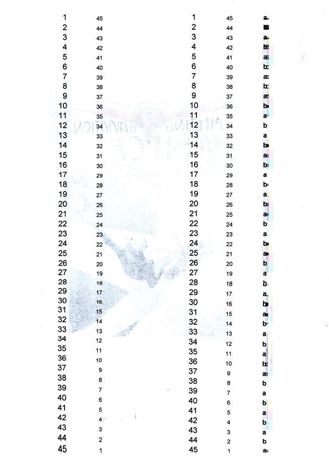

Поставьте, пожалуйста, диагноз.
Суть проблемы:
Прикрепленное изображение: img139.jpg
Изображение Изображение
В одном и том же месте, от драйверов не зависит. Первая картинка сделана "копиром" без участия ПК.
Что цветное что ч/б. Если голова доходит до этого места получается такой эффект.

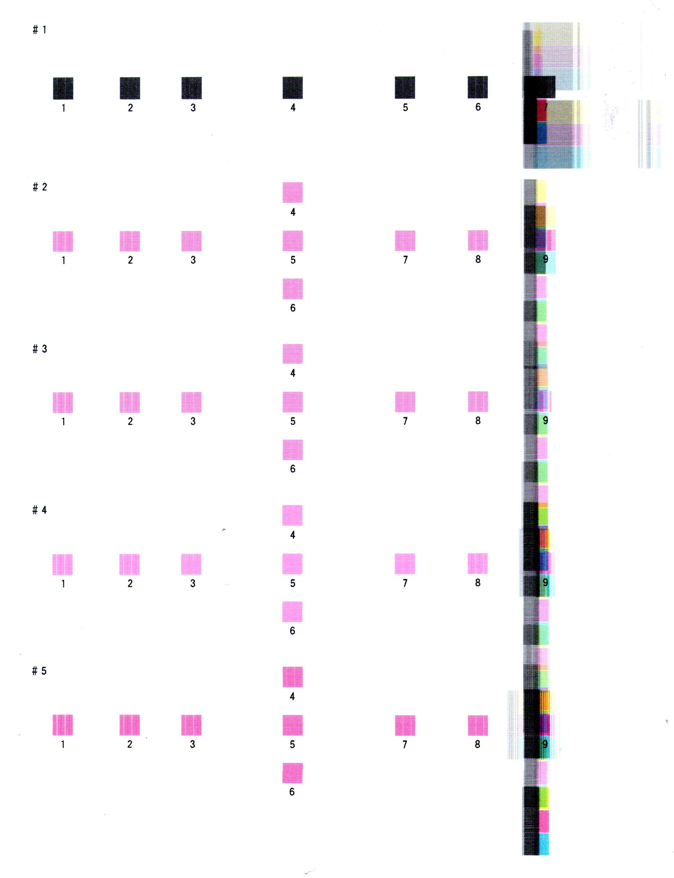

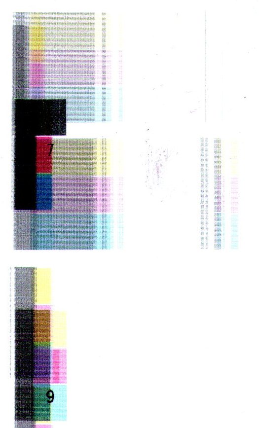

Калибровка не помогает. И при печати калибровочных листов эффект тот же:
В полном размере: http://s7.hostingkar...fa520347662.jpg

|    Сообщение #2 Отправлено 02 сентября 2014 - 12:26   pepsiman
1.ПГ
2. Разъем ПГ
3. Сам шлейф коротит
|    Сообщение #3 Отправлено 02 сентября 2014 - 13:27   Pijone
pepsiman,
Шлейф полгода назад заминало, притом видно что он помят.
Но вот пол года вроде пахал.
Как можно проверить шлейф на исправность? (без замены на заведомо исправный)
Чем можно заменить изначальный шлейф (от чего проще/дешевле достать, может аналог или переделать другой).
Продают ли его китайские "друзья"?
