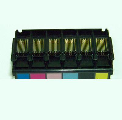

Предистория такова. Клиент купил бу принтер. Рабочий с оригинальными картриджами. Печатал идеально. Поставил СНПЧ, краска INK Mate. Почти пропал жёлтый, промывка не помогла, шприцом подёргал резинку в картридже - появился. Отдал клиенту. У того начал также пропадать светло-синий... на этом эксперименты кончились этот товарищ залил краской плату чипов. Картриджи перестали определяться. Снова забрал у него аппарат. До чего же у некоторых бывают очумелые ручки!!! Промыл плату, просушил. Аппарат заработал, сделал несколько отпечатков, всё нормально. Включаю на следующий день. Блин та же картина - картриджи не видятся, горит капля. Посмотрел код ошибки CR motor drive error. Но причё здесь картриджи? Перебрал всё заново - тишина. Стал перебирать принтер, да кое-где ещё красочка была налита, мат плата целая. А воз как говорится и ныне там... Есть у кого нибудь какие-либо мысли? Замена платы чипов кстати тоже ничего не дала...

Ошибку он пишет не действительную а последнюю критическую. Тебе надо исправить только проблему с каплей. Вставь оригиналы или любые раздельные картриджи подходящие по чипам для данного принтера. К примеру от Т50. Если он не увидит все 6 цветов вынь один. Если определит его как отсутсвющий-смотри предохранитель на плате управления F1. Если он целый то надо менять плату SCIC. Подойдет от R270. Если вставишь рабочие раздельные картриджи-и он их определит-меняй чипы на СНПЧ.
Из последних ремонтов, сгорел пред, менял, погорела планка, с 270ой не захотел работать, пришлось родную новую ставить, хотя думал что теоретически должна подходить, но в любом случае, крепление планки менять, разные они

pepsiman, А они иногда подходят-иногда разные. Кто занет почему Epson так сделали.

| Сообщение #8 Отправлено 01 сентября 2014 - 14:04
верхняя часть у них разная, у 270го шире, наклейки для цветов есть, у 1410 на корпусе принтера наклеены
| Сообщение #9 Отправлено 01 сентября 2014 - 14:07

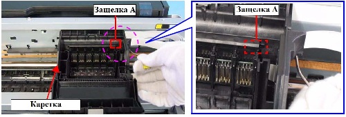

Да я то не про целиком планку имел ввиду. А именно плату SCIC. Меняется она оочень легко. 2 болта открутить. Ее тяжелее снять из за защелок на обратной стороне каретки.
