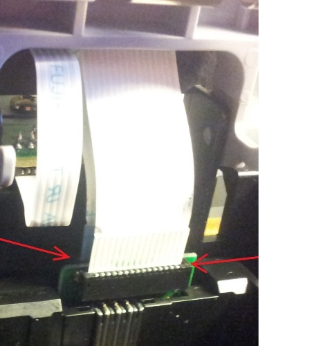

|    Сообщение #5 Отправлено 30 августа 2014 - 19:39   seniv
Прочитал спасибо, логично, но собирал и закручивал головку так же как и раскручивал. Соответственно два шлейфа которые винимал, при зборке засунул по местах. Только что опять разобрал и проверил, сделал фото.
Красными стрелками показал места, куда засовывал шлейф. Хорошо ли они вставлены- проверял. Просто не знаю ,что можна еще сделать

|    Сообщение #6 Отправлено 30 августа 2014 - 19:43   ЮХа
Эх, господа. Фотки не можем вставить в форум. Чего говорить про ремонт принтеров....
|    Сообщение #7 Отправлено 30 августа 2014 - 19:45   combain
ЮХа, можно пригласить сюда гадалок , будут прояснять ситуацию без фото :biggrin:

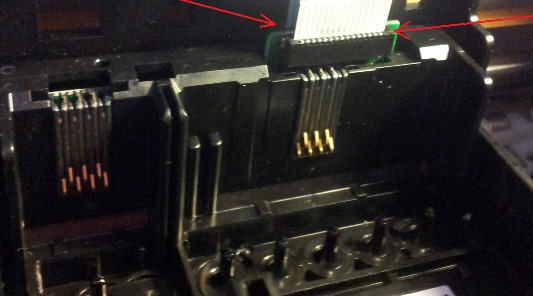

|    Сообщение #8 Отправлено 30 августа 2014 - 19:51   seniv
Спасибо за ответы
Фотку уже вставил, просто был большой размер.
Принтер действительно старый, но безотказный, был. Но буду бороться.
Шлейфа там 2. Как на фото, обозначил 2 стрелками. Стоят один перед другим, неправильно их поставить , впринципе невозможно

|    Сообщение #9 Отправлено 30 августа 2014 - 19:55   combain
seniv, а если на оборот вставить или глубже ?
|    Сообщение #10 Отправлено 30 августа 2014 - 20:02   ЮХа
Смотрим питание на ПГ. Есть? Лучше иметь схему соединений. Как минимум. Там показано, через какие контакты питается ПГ.
Предположительно, надо искать сгоревшие предохранители на "мамке".

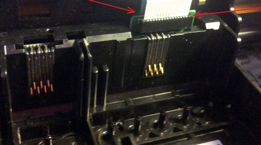

|    Сообщение #11 Отправлено 30 августа 2014 - 20:12   seniv
Проверял, нащет поглубже.
Нащет наоборот никак, потому что так сделана укладка 2 шлейфов что никак.
А скажите какие сигналы выдает принтер если я неправильно прочистил М Мусклом и шприцом сопла? Т.е всередине головки прокладка "накрылась"
Питание никак не могу посмотреть, не могу никакой документации найти по принтеру вообще, ну кроме мануала производителя
