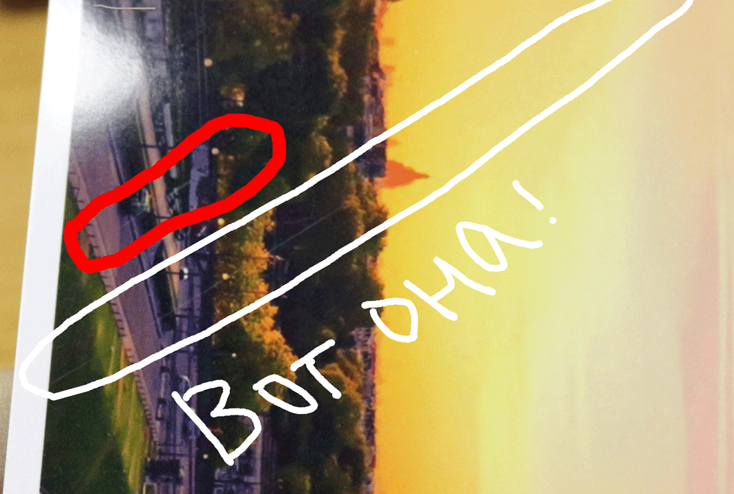

Обратил внимание на тонкую царапину на листах 10х15, царапина очень тонкая и заметная только под определенным углом на свету.
Представляет собой по форме нечто подобное:
https://yadi.sk/i/IN6cslzdagwBt
Сначала думал что виновата во всем бумага, например при производстве какой нибудь из станков ее царапает. Но потом заметил что точно такая же царапина есть и на бумагах других производителей. Царапина есть более чем на половине отпечатков. Царапина всегда почти одной и той же формы.
Если бы царапал механизм захвата царапина была бы вертикальной, а если бы ПГ, то бумага бы маралась.
Что может быть причиной?

|    Сообщение #7 Отправлено 01 сентября 2014 - 05:45   Daniil907
не видно царапину на скане, ее видно на свету под определенным углом. поэтому не скан вам а фотка. https://yadi.sk/d/TdVsIi0camQ6H

|    Сообщение #9 Отправлено 01 сентября 2014 - 13:39   гога 2
1. Там есть еще вторая линия (имхо не "царапина").Вы не привели сравнения расположения "царапин". И не выяснили нет ли их в файлах исходников.
2. На данном этапе обсуждения имхо проблема софтовая. а/Распечатайте из другой программы; б/Переставьте (с полным удалением и чисткой реестра) Г-изи и драйвер принтера.
3. Возможна проблема сушки отпечатков.

|    Сообщение #11 Отправлено 02 сентября 2014 - 06:44   Daniil907
Просмотр сообщениягога 2 сказал:
вторая царапина есть только на этой фотографии, на остальных ее нет, поэтому я не стал ее обводить, а вот обведенная царапина есть на остальных отпечатках.
Проблема точно не софтовая, царапина есть при печати из любых программ да и видно что это царапина а не не прокрашенная область. Царапины нет только если я на бумаге epson печатаю (ну так на этой бумаге и "звездочек" от механизма протяжки нет: прочный чернила-принимающий слой)

|    Сообщение #13 Отправлено 02 сентября 2014 - 11:56   гога 2
Значит на А4 полосок нету? Вы не указали:полоса в начале или в конце печати. А если 10х15 загружать поперек? А на матовой и/или тонкой? Скрепку (был случай с презервативом) в приемный узел не роняли?
