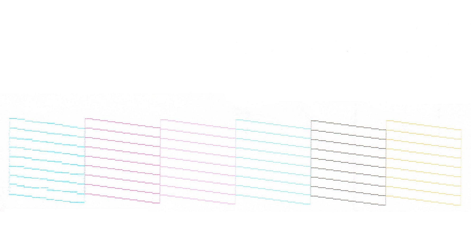

Начну с того, что принтер используется в домашних условиях, печать 2-3 раза в неделю, чернила Инктек 10. Имеется проблема следующего характера, при печати цветного изображения были обнаружены проблемы с синим, сделал тест лесенку на проверку дюз, показало процентов 30% отсутствия дюз на синем, после усиленной прочистки дюзы вернулись на место, но они смазанные, после простоя за ночь сделал тест снова, но ничего не изменилось. Помогите советом, какие действия предпринять?

кривоструй\косоструй.
| Сообщение #3 Отправлено 30 августа 2014 - 10:03
gizo, Для домашних условий - залить родные чернила , сделать "бутерброд" , всё лечится . Не хотите лить оригиналы - залейте ту совместимку , которая официально разработана для него . И помните - чернила должны быть израсходованы в течении 6 мес . с момента вскрытия бутылка .
| Сообщение #4 Отправлено 30 августа 2014 - 10:25
Роман67, Это уже 2й бутылек синих за 7 месяцев использования, хотя возможность того что они загустели не исключаю, так как лето, жарко. В общем бутерброд должен помочь, как я понял. Посоветуйте тогда, другие не оригинальные чернила для этого принтера. У знакомого такой же принтер, уже 1,5 года пользуется этими чернилами и полет нормальный.

Оригиналы то есть, но я их не рассматривал. Хотя почитав ФАК нашел, что основными причинами косоструя является или дисбаланс снпч, что наврятли, принтер с самого начала стоит на столе и никто его не трогает, или плохие чернила. Но вот незадача, в принтере с самого начала используются чернила данного производителя, и на протяжении полугода все было отлично.

Хорошо, попробую на днях из бюджета найти деньги на чернила. Тогда возникает другой вопрос, как лучше перейти на оригинал? Достаточно просто с доноров слить остатки чернил и залить новые? Иле же нужно еще и с картриджей удалить остатки краски?
| Сообщение #11 Отправлено 02 сентября 2014 - 10:25
Можно ли таким способом промыть СНПЧ и саму ПГ? Перевести СНПЧ в транспортировочное положение, шприцем удалить из емкостей остатки чернил и залить промывочную жидкость. Далее, открыть клапан от СНПЧ, прогнать какое-то количество штатных прочисток (усиленную и обычную)с промывочной жидкостью. Закрыть клапан, откачать промывочную жидкость из доноров СНПЧ и залить новые чернила. Далее штатные прокачки пока не появятся чернила в дюзах. Или где-то что-то не так?
Просто откачать старые чернила из доноров не сложно, а как откачать остатки чернил из шлейфа и картриджей, я так и не понял.
| Сообщение #12 Отправлено 02 сентября 2014 - 15:44
да как...шприцом с вырезами двумя V-образными (симметрично)на "носике"...без иглы ессесно.
