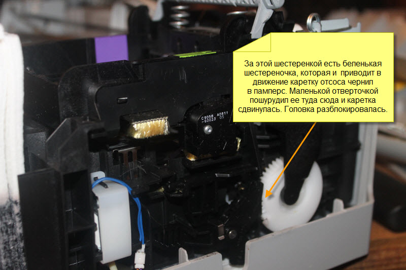

После ручной разблокировки печатающей головки принтер высветил "Общая ошибка принтера 0х61011be5". Что делать? Может кто сталкивался, помогите.

Нет. не в этом. Как вы разблокировали ПГ?

| Сообщение #6 Отправлено 01 сентября 2014 - 14:20
Как себя ведет принтер? Сразу выдает ошибку? Или пытается механику запустить? Неправильно Вы разблокировали ПГ. Там все гораздо проще. Но это уже не важно.
Всем удачи и побольше прибыльной работы!)))
| Сообщение #7 Отправлено 02 сентября 2014 - 04:49
При включении на экране после приветствия на синем фоне возникает надпись черным по белому - типа неверное выключение принтера, нажмите ОК. Затем он шоркает головку туда-сюда, прокачивает картриджи заводит головку на парковку и выдает сообщение об ошибке. Все это происходит как при закрытой так и при открытой крышке. Хотя головка при открытой крышке должна выйти на смену картриджей.
А как надо было? (Просто в сервисе отказались - неремонтопригоден)
| Сообщение #8 Отправлено 05 сентября 2014 - 07:45
Если честно то да. Очень капризный принтер. И очень тяжело ремонтировать. Для начала разберите принтер и снимите место парковки. Аккуратно разберите механизм парковки. Имхо Вы пошурудили отверткой там-где этого делать не стоило. И шланги посмотрите внимательно от места парковки до выхода к памперсу(он должен стоять под местом парковки.
| Сообщение #10 Отправлено 08 сентября 2014 - 18:20
Может быть замятие. может клинить. Может и сделаете хуже-если не имеете технических навыков. Но мы же здесь обсуждаем тему не для того, чтоб я сказал-несите в сервис? В любом случае искать надо там.
