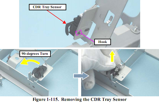

вы не увидите его, смотрите расположение в сервис мануале
СМ подойдет от Т50 например

Так все-таки справа,а я его ищу слева )) Юха писал : Датчик определения лотка. Он расположен в глубине принтера слева. Добраться до него можно только разобрав принтер.
Так - это и есть датчик - на котором колесико,под которым лоток ездит?

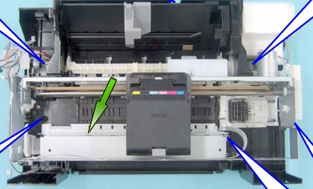

| Сообщение #17 Отправлено 28 августа 2014 - 17:17
Датчик под этой железкой, показано стрелкой. Откручиваем шурупы которые держут все железное основание от нижней пластмассовой части принтера. Отпишитесь, потом дальше поясню
| Сообщение #19 Отправлено 28 августа 2014 - 17:34
днище принтера отделили?
