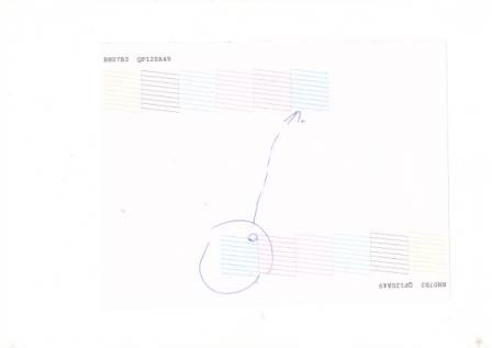

Здравствуйте. Принтер Epson px 660. Штрихи синих дюз печатаются со смещением. Чернила InkTec(premium ink). Прошу подсказать в чем проблема, смогу ли я самостоятельно исправить положение? Заранее благодарю.

fuad__yusifov15, можно скан теста дюз показать ?
| Сообщение #4 Отправлено 25 августа 2014 - 15:23
Понятненько!
Сам-то хоть видишь проблему на скрине?

fuad__yusifov15, Менять чернила на нормальные , делать "бутерброд" , всё лечится .
| Сообщение #8 Отправлено 25 августа 2014 - 16:19
Можно было и сканы не показывать.
Короче: если дюзы печатают, но криво - 7 пост от Роман67!

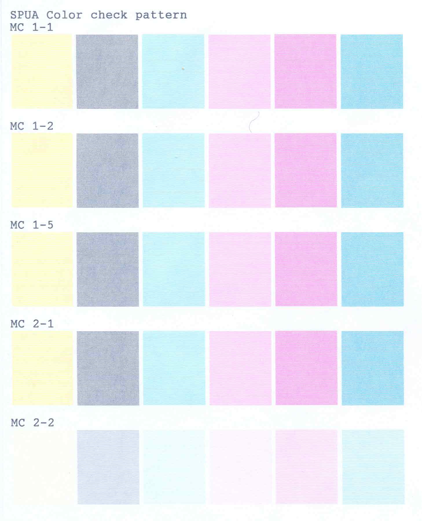

Бояре! Может быть вы не поверите, но чернила от Epson для L800 при долгой непечати ведут себя так же, как дешёвое говно...
Печатайте чаще, печатайте больше и проблем не будет! Основное правило: не давайте чернилам застаиваться в донорах!

Иногда бывают исключения. Ниже скан L800, чернила родные, те что шли с принтером. Принтеру в сентябре будет 2 года. Для двухлетних чернил вполне прилично.

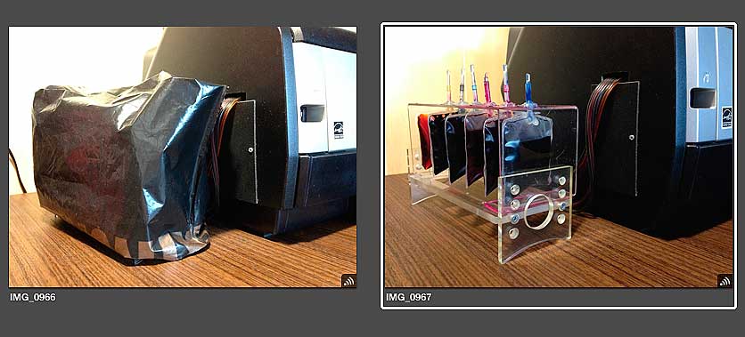

Доноры - полиэтиленовые пакеты. Шлейфы от разных производителей. Капсулы от Ресеттерс. Начинается трабл с чёрного.
Если печатать хотя бы раз в неделю (и не по одному листу) - всё окейно.

Нет это не воздействие материала ( если только нет клея ) . Как дольешь свежие чернила , попробуй доноры накрыть плотной белой ( можно и черной , на свой вкус ) матерей , должно помочь ( звучит глупо , но это так )
От света чернила деградирую не хуже чем от воздуха .
| Сообщение #19 Отправлено 26 августа 2014 - 14:29
Эх, чувак...За 10 лет юзания СНПЧ, чего только я не пробовал....
