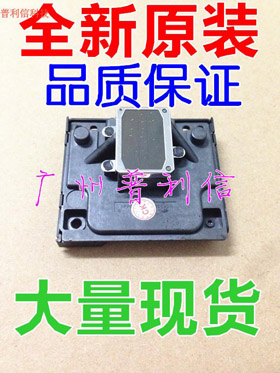

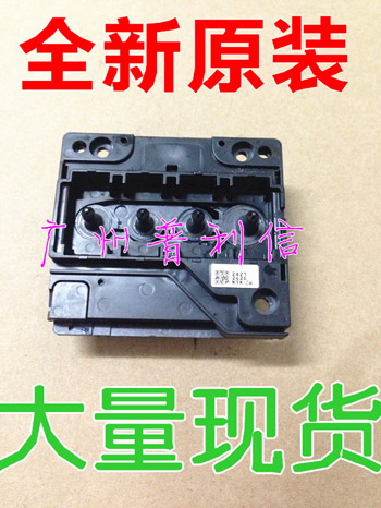

Помогите если кто знает.
Головка принтера epson sx125 установлена ли и на моделях epson ME600F 620F C90 L101 201 C90?
У китайцев названия отличаются и хочется знать правильно ли я определил аналог моделей имеющих одни и те же печатающие головки?
Нужно заменить, поэтому хочу убедиться в правильности выбора.
Заранее благодарен.
головка принтера epson sx125 Установлена ли она и на принтерах ME600F 620F C90 L101 201 C90
| Сообщение #2 Отправлено 24 августа 2014 - 19:50
mihail zaharov, Epson L201 это тотже L200 только для Китая , L200 это SX125 со встроенной снпч .
КОНЕЧНО подойдет !!!
| Сообщение #4 Отправлено 25 августа 2014 - 04:53
У китайцев в лоте продаж, зачастую перечисление однотипных товаров, поэтому при покупке уточнять нужно. Покупал шлейфа для ПГ, нужно было для 1410, написал что подойдет от любого, 1390, 1400. Прислали, он изогнут по другому, видимо от 1390, вот такая петрушка
