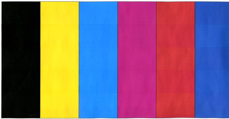

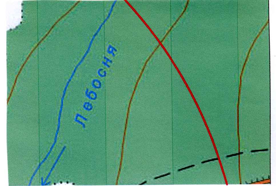

Прошу помощи.
Плоттер HP Designjet T520. Новый.
При печати областей с заливкой печатает их странно - в виде вертикальных полос, то светлее, то темнее. Ширина полосы 29мм.
Образец ниже.
Прикрепленное изображение: img066.jpg
Зеленая область должна быть одного цвета. А она "полосится".
При этом на линейных чертежах все нормально, а на заливке (фото, растры, мелкая-мелкая штриховка) вылезает.
Нет ли каких-либо мыслей, что это может быть?
|    Сообщение #2 Отправлено 21 августа 2014 - 14:55   Серж71
Я запутался в ориентации. Полосы горизонтальные. На рисунке снизу печать шла сверху вниз.
Видно чередование светлых и темных участков. Особенно на синем и красном цветах.
  • Прикрепленное изображение: 74ab2073aa52.jpg
|    Сообщение #3 Отправлено 21 августа 2014 - 17:31   alexsandr-
Сделайте тест дюз.
|    Сообщение #4 Отправлено 21 августа 2014 - 17:39   WWM
А настройки печати какие? Может при быстрой печати видно ход самой печати за один проход ПГ?
|    Сообщение #5 Отправлено 21 августа 2014 - 22:00   Серж71
1. По тесту дюз я что-то не нашел здесь такого же режима как на DesignJet 90 или кэнонах. Что-то похожее на тест дюз печатает образцы по 29 мм - т.е. один проход, там все нормально.
2. Это быстрая печать. На более качественном также заметно, хотя и меньше. Я бы понял если бы были просто ровные линии, так это похоже на ход головки.
Но чередование более светлых и более темных участков ставит в тупик.
|    Сообщение #6 Отправлено 12 сентября 2014 - 09:53   ds2001
Вы печатаете заливку в FAST, т.е. в быстром режиме - такие стыковки будут на всех плоттерах, даже на Epson, для печати без этих полос между проходами головками делают перекрытие - печать в несколько проходов, т.е. ставьте более качественный и медленный режим печати, только так, по др. это никак не лечится.
Дюзы здесь не причём - у вас они все рабочие.

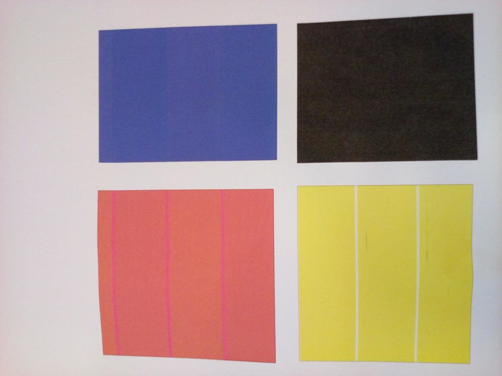

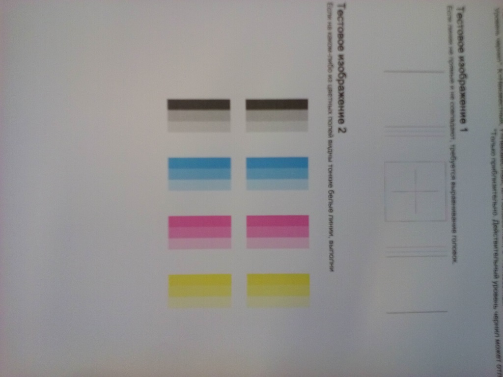

|    Сообщение #7 Отправлено 08 июня 2016 - 16:54   vovaf
та же проблема, не совсем понято почему так.
ставил 3 режыма(фаст, нормал,бест), все равно проблема актуальна:
при этом тест дюз норм.
1
2
[img][URL=http://radikal.ru/fp/bee564a335a94ccfb1251403b3223179][IMG]http://s018.radikal.ru/i505/1606/4a/d1d1f55abc10t.jpg[/IMG][/URL][/img]
3
что ето может быть?
тест дюз:
|    Сообщение #8 Отправлено 09 июня 2016 - 15:28   ds2001
Вы все печатаете в быстром режиме - на всю ширину головки, для устранения полос надо ставить более качественный режим печати, соответственно помедленней
|    Сообщение #9 Отправлено 09 июня 2016 - 21:39   vovaf
так проблема есть и на быстром и на бесте...только если ставить бест+галочку "высокая детализацыя" тогда полос нету.
Но на оригиналах такого небыло, даже на фасте печатало без полос.

|    Сообщение #12 Отправлено 19 августа 2016 - 15:18   vovaf
Непонятно с етими полосами...
порвалась пленка над черной емкостью в печ. головке...в результате на желтой заливке получился пропуск- полоса около 2мм., как раз на конце печ.головки (длинна головки 28мм, полоса с 26по28мм) тест дюз идеальный.
пленку заклеил, головку промыл промывкой, но полоса так и осталась...ИМХО- забились дюзи на краю желтой головки. Получаеться так: порвалась пленка,воздуховод там общий давление начало уходить через дырку, желтый как раз дальше всех от дырки, поетому там потеря давления большая...в печ. головку начало недоходить чернило, и края запеклись...Полоски ети также изза несоответсвующего давления в печ. головке.Видимо при заправке\установке снпч важно угадать с давлением внутри картриджа.Хотя может дело и в качестве чернил, там осадок какойто делаеться и края дюз подзабиваются.
  • Прикрепленное изображение: 20160819_152959.jpg
  • Прикрепленное изображение: 20160819_153018.jpg
|    Сообщение #13 Отправлено 19 августа 2016 - 21:30   Kit2006
Просмотр сообщенияvovaf сказал:
тест дюз идеальный
а затем :
вы уж определитесь ! при идеальном тесте дюз такой картинки с полосами быть не может. Тут явные проблемы с желтым цветом. У моего Т520 уже полгода как (если не больше) пробита эта самая пленка. И ничего..... Я перезаправляю оригиналы, всё в порядке , все дюзы на месте, печать без брака. Может дело в "чернило" ?
