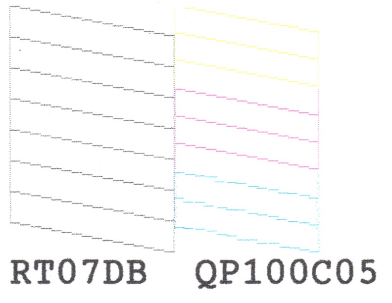

Здравствуйте!
Epson xp-103+СНПЧ(банки)
Принтеру 2 недели, отпечатали на нем 50шт 10х15 фото и 1500шт ч/б.
Начал полосить, принтер новый не хотелось бы проводить эксперименты.
На тесте видно гуляет cyan.
Поиска начитался, с чего начать голова кругом!
С дистиллированной воды, мистер мускул или смывкой!
Продавцы барыги всё подряд дают, лишь бы пихнуть! (ИМХО)
  • Прикрепленное изображение: тест дюз.jpg
|    Сообщение #2 Отправлено 20 августа 2014 - 12:12   Роман67
TimiT, Огласите , какие залиты чернила !
|    Сообщение #3 Отправлено 20 августа 2014 - 12:33   combain
TimiT, для вас самым лучшим вариантом будет просто сменить чернила .
Но для начала можно попробовать сделать бутерброд .
|    Сообщение #4 Отправлено 20 августа 2014 - 12:34   TimiT
чернила hentek.
|    Сообщение #5 Отправлено 20 августа 2014 - 12:37   ЮХа
Таких чернил не бывает. Сливайте в унитаз бодягу!

|    Сообщение #7 Отправлено 20 августа 2014 - 12:50   combain
К примеру WWM , оригиналы Epson L100 , интек , дестек , хамелеон , можно и OCP

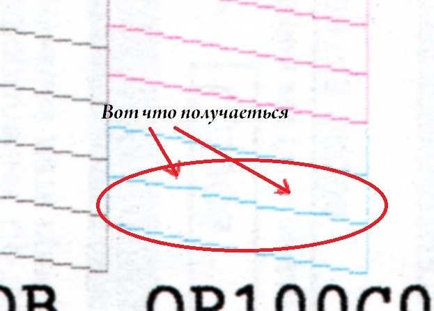

|    Сообщение #14 Отправлено 17 января 2015 - 23:15   Скат78
Ищу ответ на ту же проблему что и автор темы. Визуально работают все дюзы на головке, но печать полосит. При отпечатке проверки дюз в синим цвете как бы смещение печати. Чернила INKSYSTEM, продовались вместе с принтером и с СНПЧ. Принтер Epson XP-100, покупался 2 месяца назад через оригиналам.нет, установка СНПЧ и заправка чернил проходила при мне. Печатаю каждый день по 2-5 листов цветной печати формата А5. Первые несколько раз после прочистки печатающих головок проблема исчезала, теперь даже после прочистки полосит. Для лучшего понимания своего не внятного описания проблемы, Фото прелагаю.
Прикрепленное изображение: img003.jpg
|    Сообщение #15 Отправлено 18 января 2015 - 00:32   combain
Скат78,
Чернила INKSYSTEM,
Всё ясно , меняйте чернила , промывайте ПГ и снпч пока ваш принтер ещё нормально работает .

|    Сообщение #19 Отправлено 18 января 2015 - 16:50   combain
И пожалуйста дайте ссылку на умную статью по промывке ПГ и СНПЧ.
Вот http://reseters.ru/...hp?showforum=82
Ну и какие чернила лучше (кроме оригинальных)
WWM , inktec .
