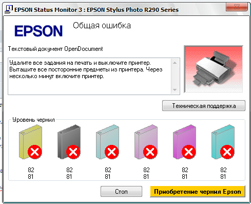

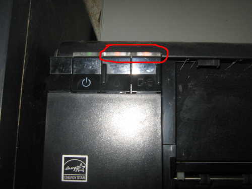

У меня принтер EPSON R-290, работает много лет, но вдруг когда включаешь принтер, он как обычно начинает чистить головку и продувать чирнила, и перед тем как перейти в рабочее состояние начинают мигать две лампочки (см. фото). Прикрепленное изображение: 3.jpg Если отправить что то на печать в то время когда он готовиться, то когда загораются лампочки он выдаёт сообщение (см. фото). Прикрепленное изображение: 2014-08-20_132348.png

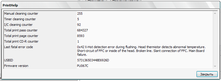

Вот отчётПрикрепленное изображение: 2014-08-20_142037.png
|    Сообщение #8 Отправлено 20 августа 2014 - 09:24   combain
Ооооо.... НЕТ !!
maxim_, к сожалению ПГ сгорела

|    Сообщение #11 Отправлено 20 августа 2014 - 09:29   combain
FATAL ERROR ....
Найдите новую ПГ и поставьте её , мат плата ещё жива !
|    Сообщение #12 Отправлено 20 августа 2014 - 09:30   pepsiman
Мне с подобной ошибкой получалось восстановить пару, тройку ПГ. Половинил ПГ, электрическую часть ПГ промывал спиртом. Там как правило образуется пленка от чернильной пыли, многие элементы бывают окисленные, прогревали феном (паяльная станция). Но в вашем случае - видимо - труп

|    Сообщение #14 Отправлено 20 августа 2014 - 09:46   combain
maxim_, в коде ошибки нет упоминания о главной плате , следовательно она жива .
