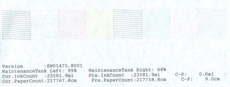

В начале 2013 года, установил на данный плоттер новую голову, печатал не особо много, но и застаиваться ему не давал. При очередной печати залил чернила WWM E56 (они были с самого начала новой головы, да и на старой на них печатал) так как они были на исходе. Перед заливкой хорошо их взболтал, до этого так не болтал, (сам не знаю зачем так сделал) но когда их заливал они были с пеной (слышал что WWM пенятся особо этому значение не придал).
Во время печати пропал Light Cyan, прокачал но ничего не помогло, потом еще много прокачек, в том числе и усиленных, ничего не помогло…
Дальше приступил к ремонту, (очередность уже не вспомню, опишу все что делал) снимал голову промывал Mr Muscle (зелёным), через сопла мускул проходил хорошо, мыл несколько раз даже немного в уз-ванне.
Перекидывал цвета Light Cyan и Cyan между собой (демфера) проблема оставалась на том же месте (то есть там где должна быть Light Cyan), но так как был новый демфер я на Light Cyan его поставил, исходя из этого проблема уже после демфера, в голове (или управление ею).
Уже готов было купить голову, но оказалось что цена на нее очень подскочила в 2013 году я ее покупал за 2000 гр, то сейчас 7500 гр., курс доллара + производитель сильно поднял на них цену.
Да и не полностью уверен что это голова, так как бывало несколько раз такое что она работала, правда это было как правило кратковременно. Точно помню что когда промыл, шприцом подал чернила, тест спечатал ок, было что появился цвет но спечатал несколько минут и снова пропал.
Да еще бывает при частых прокачках Yellow пропадает, но в целом проблема с Light Cyan.
