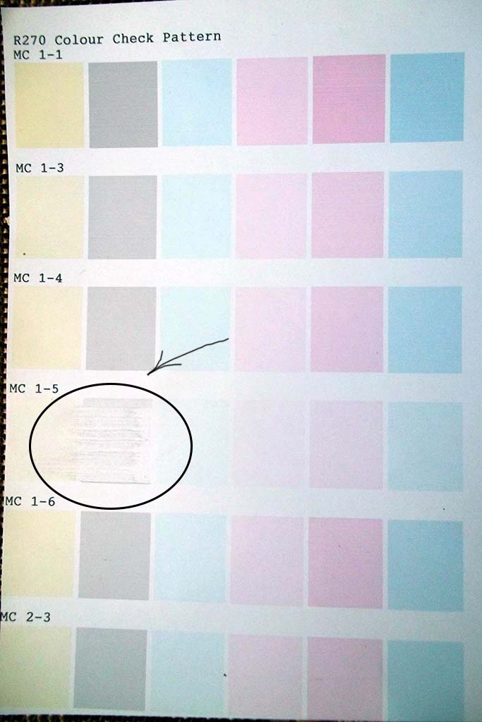

Сделать бутерброд. Не поможет смнить чернила на свежие. При смене промыть хоть водой из аптеки доноры, ПЗК... Лучший вариант - поставить оригиналы и попечатать перед сменой чернил.
Мажента и циан вроде тоже большой каплей косят...
М.б. и др. что то... Вполне возможен например износ самой ПГ - принтер то заслуженный....
| Сообщение #3 Отправлено 17 августа 2014 - 11:31
У моего принтора подключон СНПЧ, я не снимаю картреджы, подскажы пожалуйсто от чего это проблема? ранее было токое но сам исшезал, а теперь вот немогу печатать диски, так как не печатает черный нормально. промывка поможет? У меня есть Мистер мускул для стекл, пойдет?
| Сообщение #4 Отправлено 17 августа 2014 - 14:43
Такое из за загустевших чернил. Менять их не обязательно. Просто слей их из системы в доноры перемешай и заправь их же. Но перед заправкой лучше промыть ПГ. И промывать лучше очищенной водой.
Когда у меня стояли капсулы, я заправлял систему до капсул, а в капсулы наливал на половину водички. Одна прочистка и ПГ промыта, и система заправлена чернилами.
| Сообщение #5 Отправлено 17 августа 2014 - 15:07
СНПЧ лет 100 стоит? Я бы вместе с чернилами и её сменил. Остальное Вам Nikolai67 расписал...
| Сообщение #6 Отправлено 17 августа 2014 - 16:19
Спасибо за помащь друзья, у меня с финансом не очень, но посже буду покупать систему. К стати я пользусь EP Dye Ink краской. Сказали что это нормальное из средних красок.
Да еше один вопрос, если не печатать сутку то в шланге с подачой краски от СНПЧ появляются пустышки (воздух) около картриджей. Это откудо?
