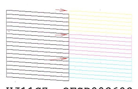

Принтер L210 около 2х лет. Пробег около 24 тыс листов. Чернила Хост. Пару дней назад начал полосить. Тест дюз на первый взгляд - нормальный. Помыл ленту энкодера. Проблема осталась. Выяснил что первые 2 дюзы на цветных картриджах сливаются в одну по горизонтали и с небольшим смещением по вертикали. Что это может быть, как это починить?
  • Прикрепленное изображение: img035.gif

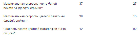

Это амно для картинок и стоит. Амно это картинки лучше и быстрее печатает чем Л800. Почему именно первые дюзы? Если это чернила, то они очень избирательные.
сравнение

Просмотр сообщенияpepsiman сказал:
сравнение
Я печатаю А4 цветное на бумаге светокопи. Л210 полную заливку печатает в стандартных настройках - идеально. На Л800 для идеальной печати на обычной бумаге требуется гораздо больше времени чем на 210. И размер капельки л800 не помогает.

MarginalBablo, то , что у вас сливаются на цвете верхние дюзы , это нормально . ( особенность этой пг ) . А чернила лучше заменить .
Если это чернила, то почему вот здесь сдвиг по горизонтали? И как они (чернила) так делают, что именно первая дюза и только одна и на каждом цвете съехала http://radikall.com/...8/13/aZFrS.gif?
Здесь изображения крупнее, чтобы разглядеть этот сдвиг по горизонтали

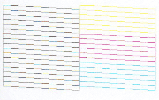

|    Сообщение #18 Отправлено 13 августа 2014 - 12:56   combain
И вот ( тест дюз epson xp ) та же проблема
  • Прикрепленное изображение: image.jpg

Ах да на xp серии все как раньше, я про тест дюз!
