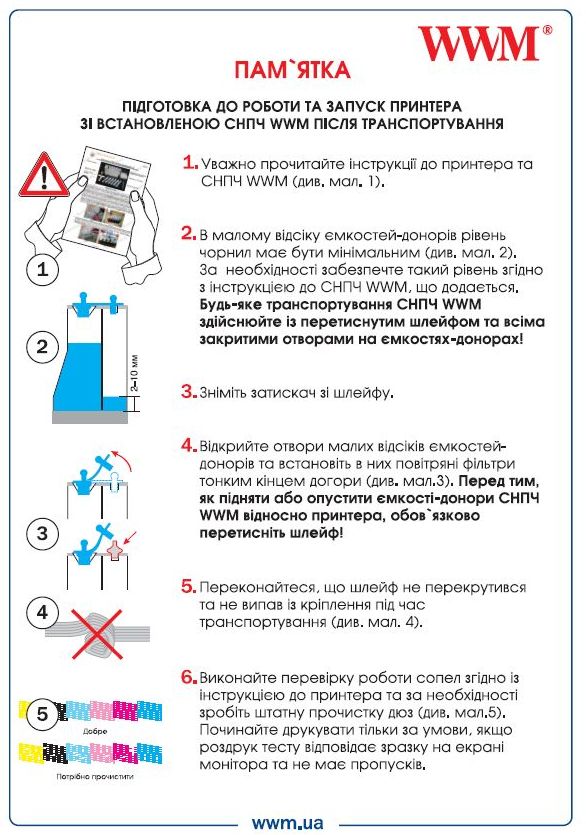

И все же искать ошибку нужно в транспортировке. Проверьте по прилагаемой инструкции (если читаете по-украински).

| Сообщение #10 Отправлено 13 августа 2014 - 12:15
WWM, так же и в инструкции, на развороте две одинаковые страницы?
| Сообщение #11 Отправлено 13 августа 2014 - 12:20
Да, извините. Исправили дубляж.
А ещё лучше, демонтировать СНПЧ и слить чернила от греха подальше
Нет, не обязательно. Это уж больно хлопотно то, что Вы предлагаете.
Рекомендации по транспортировке принтера с СНПЧ стараемся включать в инструкцию, прилагаемую к каждой СНПЧ. Инструкция нужна не только для установки, но и в процессе эксплуатации СНПЧ. Поэтому не выбрасывайте ее никогда!
Например:
