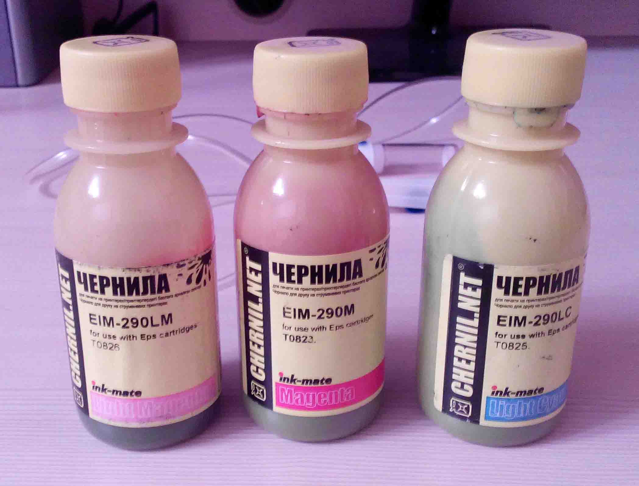

Чернила использовал разные. Вот фото какие сейчас использую. Так я понял, сейчас как раз занимаюсь сливом. Когда начну делать БУТЕРЫ, буду вам задавть вопросы.
  • Прикрепленное изображение: 3.jpg
