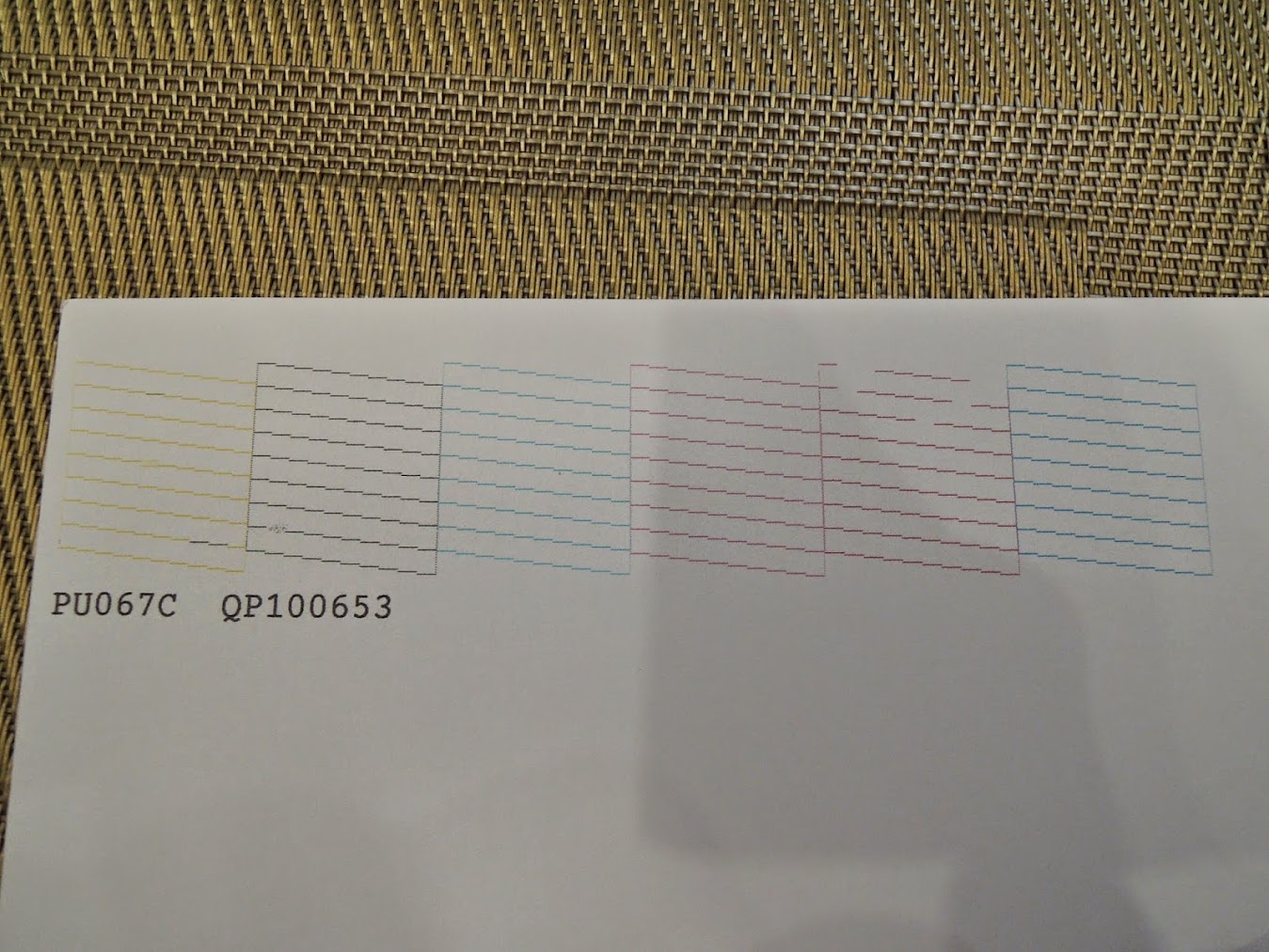

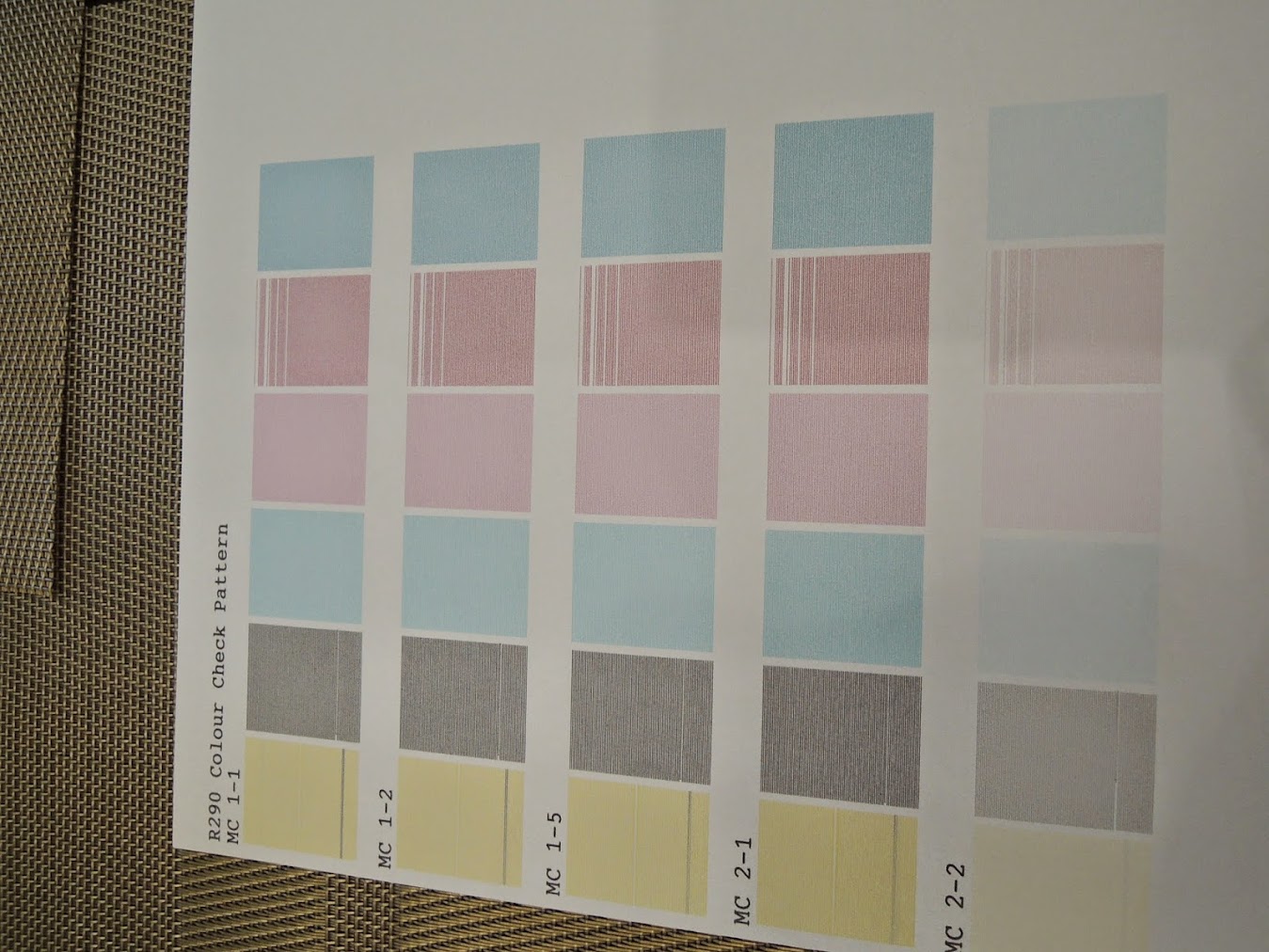

Похоже пурпур не пропечатывает. Хорошо бы тест дюз да и тест режимов печати глянуть.
|    Сообщение #3 Отправлено 12 августа 2014 - 09:51   FoxUss
Сегодня обязательно выложу результаты тестов.
|    Сообщение #4 Отправлено 12 августа 2014 - 18:13   FoxUss
По моему не очень критично.

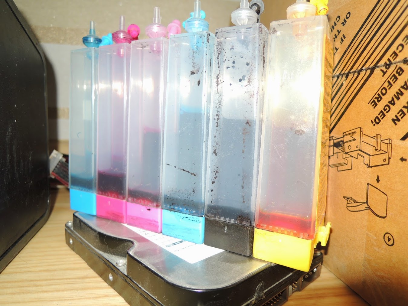

Если хочется без зелени, то придется потрудится. Чёрные капли на жёлтом.... это проблемы с донорами и с т.н. "балансировкой" Хотя, если доноры нормальны. то просто ставим рядом с принтером. Кстати, что за доноры? И как там дела с воздушными и чернильными отсеками? Или простые банки юзаем?

Опустите доноры на землю , и сделайте бутерброд !

|    Сообщение #9 Отправлено 12 августа 2014 - 18:52   anton360
Та вроде правильно доноры стоять
Ведь это же R290
И там не так уж все и плохо!
Можно и без сэндвича обойтись!

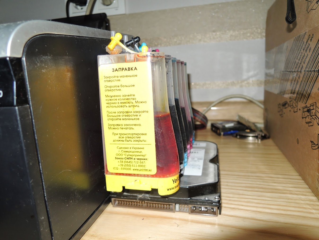

|    Сообщение #10 Отправлено 12 августа 2014 - 18:54   FoxUss
Я их вчера только приподнял.
|    Сообщение #11 Отправлено 12 августа 2014 - 18:55   anton360
FoxUss,
Сейчас вам это не поможет (я про уровень)
А чернила давно в донорах залиты?

FoxUss, у вас судя по виду , просто загустели чернила , и принтер из-за этого не может нормально печатать .

А тут как будто загустели чернила .
|    Сообщение #17 Отправлено 12 августа 2014 - 19:08   anton360
Или можно сказать по другому,
У ваших чернил, испарились летучие вещества
потому чернила стали как кисель!
