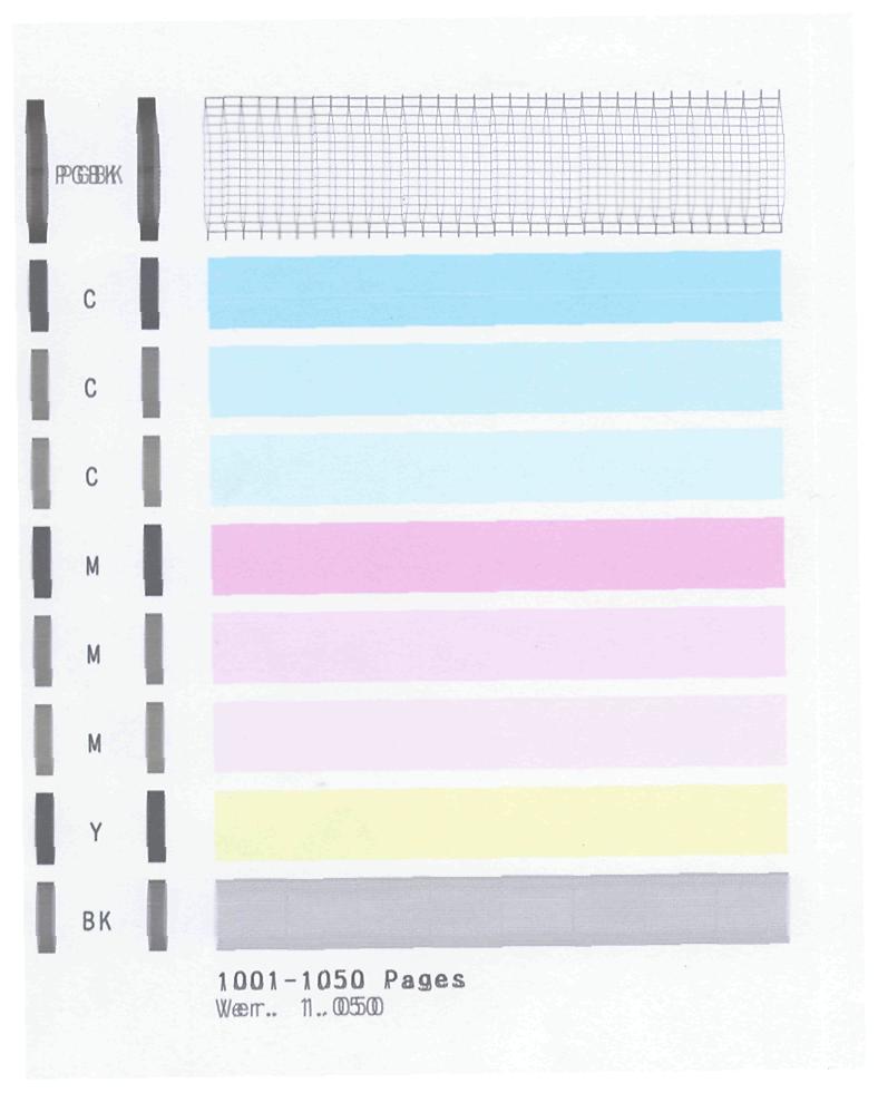

Добрый день, столкнулся с такой проблемой
при печати теста дюз черным-двоит, цветной тест-ОК.
Может кто сталкивался с подобной проблемой
Буду благодарен

Такой жести ещё не видел.
Как долго используется агрегат и что за чернила?

, протереть энкодерную ленту и энкодерный диск безворсовой салфеткой. Затем выровнять голову и выложить фото теста сопел.
localhost сказал:
Либо энкодерная лента загрязнена, и попала на датчик пыль или насекомое.
