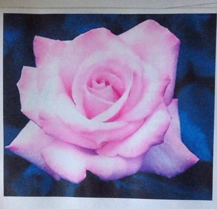

|    Сообщение #1 Отправлено 10 августа 2014 - 08:13   Raz0r68

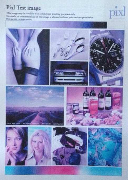

Проблема такова. Фото получаются как бы розовые... может проблема в профилях принтера.Вдруг у кого есть хороший профиль поделитесь.

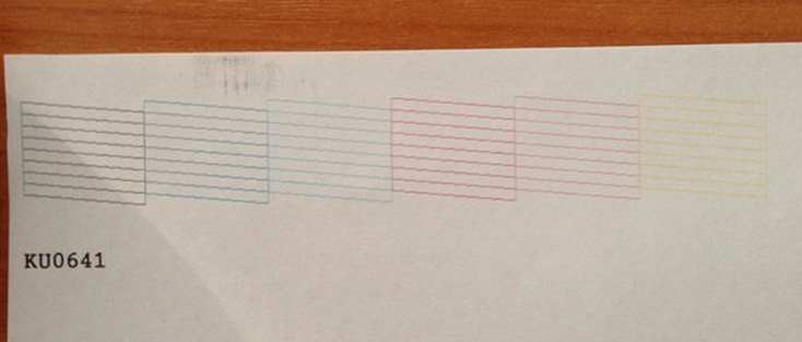

|    Сообщение #2 Отправлено 10 августа 2014 - 08:28   combain
Raz0r68, а где на тесте дюз желтые дюзы ?
И где вообще желтые дюзы ?

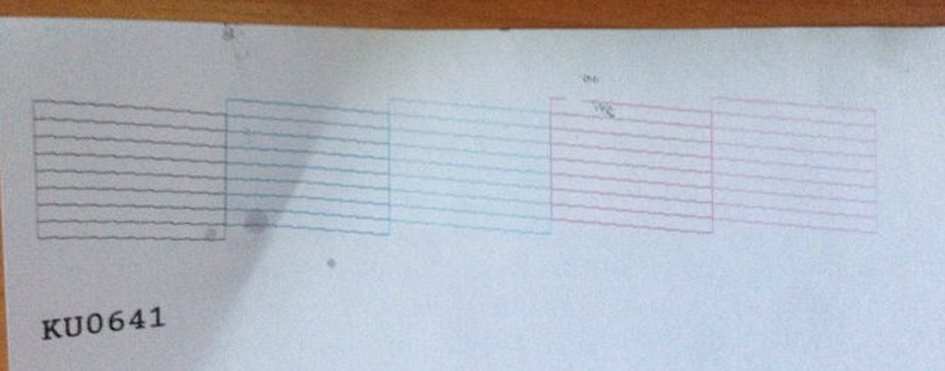

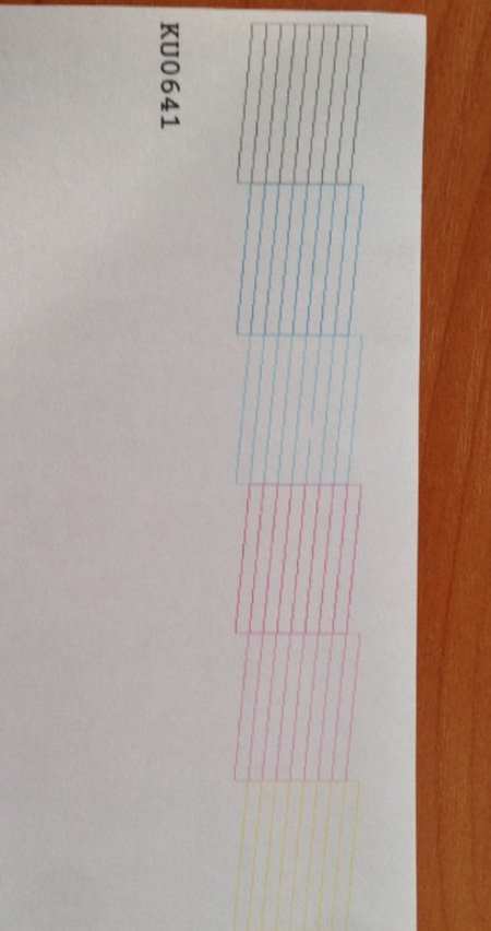

|    Сообщение #3 Отправлено 10 августа 2014 - 08:33   Raz0r68
вот это прикол только сейчас я это заметил.... вот дела...
печатаю фото
Прикрепленное изображение: 5.jpg
получается
Прикрепленное изображение: 3.jpg
что то здесь может не то?
Прикрепленное изображение: 4.jpg
|    Сообщение #4 Отправлено 10 августа 2014 - 08:47   combain
Raz0r68, сделай прочистку пг и выложи тест дюз после этого
|    Сообщение #5 Отправлено 10 августа 2014 - 08:50   Raz0r68
может быть из за того что я снимал пг? шлейф не так встал. а с другой стороны я думаю пг вообше тогда не печатало

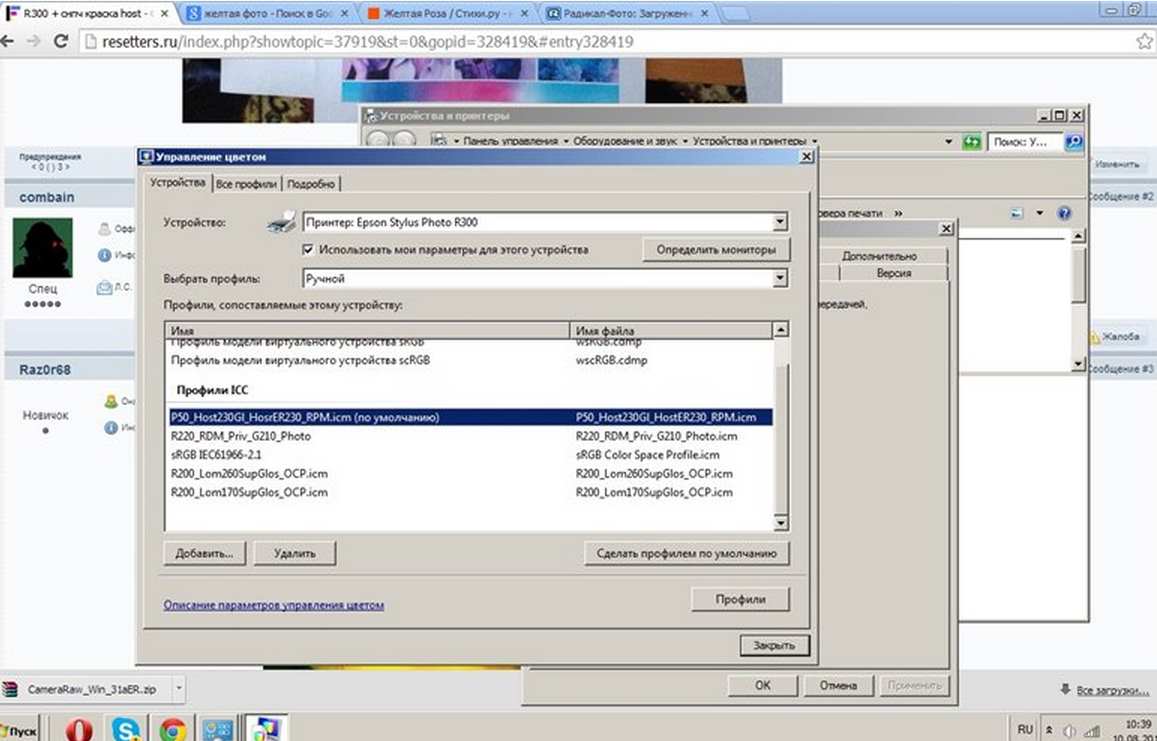

|    Сообщение #13 Отправлено 11 августа 2014 - 11:56   Alex2013
Для этого принтера вы можете цветовые профайлы скачать тут http://resetters.com/profili.html

все разобрался желтый канал был забит... спасибо за помощь

|    Сообщение #16 Отправлено 11 августа 2014 - 16:18   Raz0r68
есть немножко на светло синем
  • Прикрепленное изображение: Screenshot_1.jpg
|    Сообщение #17 Отправлено 11 августа 2014 - 16:23   combain
Raz0r68, прочистка не помогает ?
|    Сообщение #18 Отправлено 11 августа 2014 - 16:36   Raz0r68
бутерброд сделал свое дело...
Уря уря уря! теперь найти бы дельный профиль
