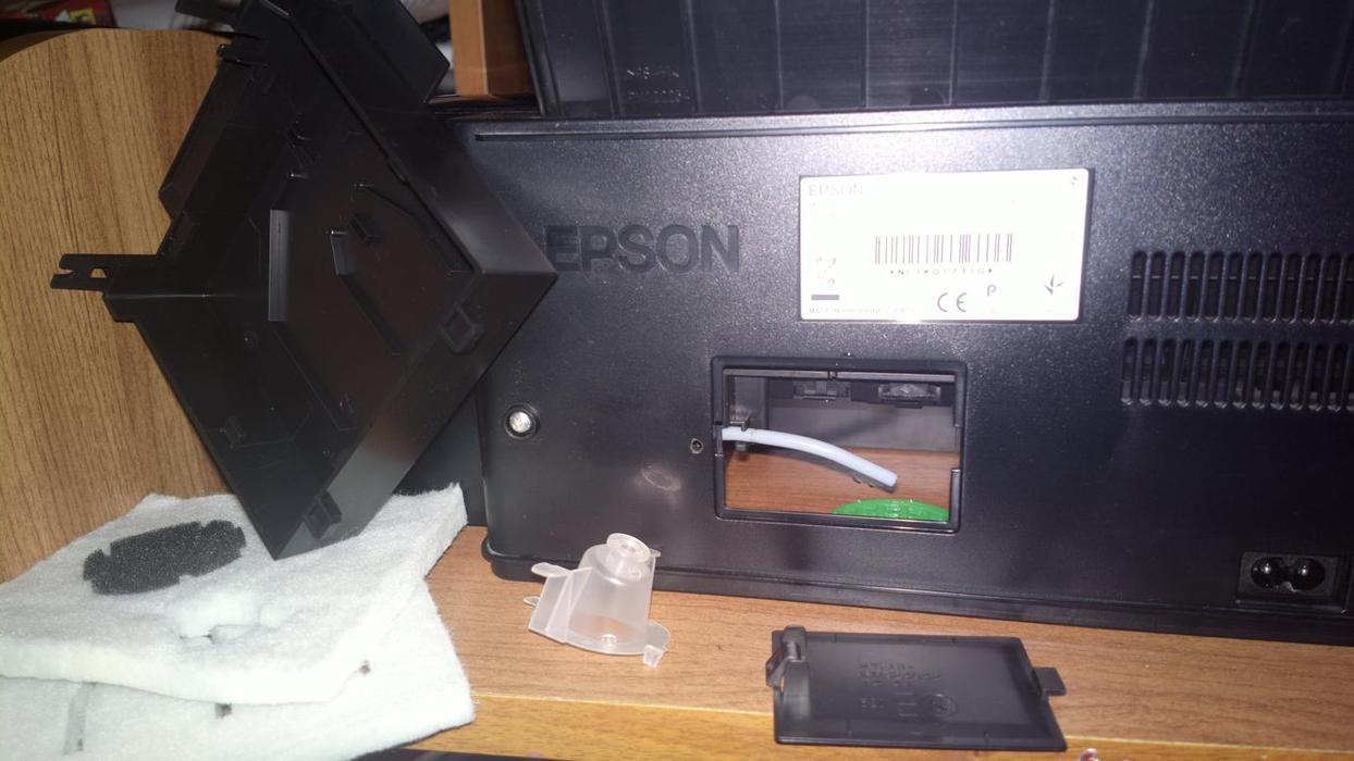

Приветствую! Принтер простаивал более месяца в эту жару. Я сделал четыре прочистки, включая глубокую. Уровень в емкостях упал и утилита принтера сообщила о проблеме "памперса". Документ перестал печататься через 5-10 листов после этого. Я "сбросил счетчик", но проблема поролона еще мной не решена. После сброса нужно напечатать чуть больше 400 листов цв. и ч/б печати, с возможными прочистками. Запаса поролона хватит? Я не нашел видео как разобрать L100 с целью вывода трубочки в емкость. Я понимаю, что и сам все увижу, если начну разбирать самостоятельно, но мне не нужны лишние "телодвижения" в этом процессе. Поделитесь ссылкой пожалуйста. PS: О, сейчас м.б. найду видео о замене поролона, спс за внимание. Но если есть видео "про трубочку", - киньте всё равно

Ёмкость установлю позднее, когда найду удобную, а пока что промыл памперс.
Поставил флажок переключателя в режим транспортировки. Полностью отключил от электросети и от ПК.
Сзади принтера есть лючёк (через него видно состояние памперса: новый - белый, мой же имел вид черно-серого ковролина) - снял его крышку, увидел и трубку и памперс в кроватке. Кроватка снимается снизу, и принтер разбирать не надо. Это удобно.
Отсоединил трубку в лючке (легко вытащил), открутил один шуруп (он сразу виден по снятии крышки лючка - между местом для защелки крышки лючка и трубкой), далее не переворачивая принтер сдвинул на его край стола и снизу попробовал потянуть слегка кроватку вниз. Поддалась дальняя сторона, та, что параллельна задней стенке принтера (где откручивал шуруп). Наклонил её градусов на 20-30 (если больше, то могут пролиться чернила) и слегка потянув в сторону задней стенки принтера, снял кроватку. Памперс двухслойный, нижний слой сильнее напитан чернилами. Прозрачный пластмассовый колпак из двух деталей: колпак и муфта для трубки. Всё промывал из душа в ванной, чистил ванну сразу после промывки. Памперсы обязательно на просушку. Всё выполнял в резиновых перчатках.

Что-то вы сильно заморочились Там открыть люк, взять капельницу (система переливания крови) и соединить все в один канал, потом в любую бутылочку 100-250 мл от старых чернил вывести, я в крышке бутылочки делаю отверстие и обрезав капельницу вывожу, никаких проблем. А при сильном переполнении ничего страшного не будет, кроме залитого стола чернилами нет.

Mihailolev, alexsandr-, спасибо! Собрал, распечатал, успокоился

А зачем в штатный лоток? Чтобы каждый раз, когда нужно вылить чернила так над собой издеваться? Вывести наружу, запихнуть в любую емкость и не мучиться.
