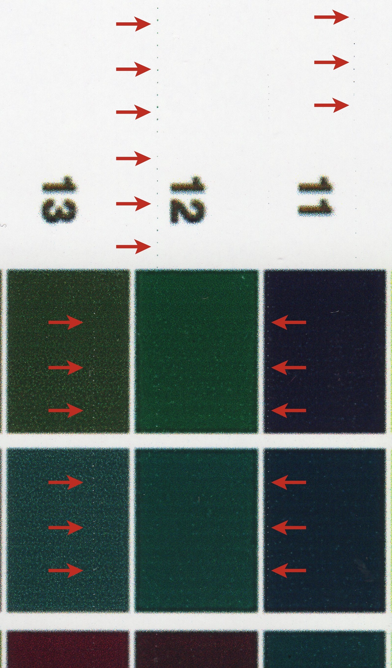

Может это к теме напрямую не относится. Но данная проблема тянется ещё с прошлого века и никакие технологии её ещё не преодолели! Девайс WF-5620

Странно, столько было восторга в начале темы по поводу новых ПГ. Потом куча офтопа. А теперь тема окончательно умерла. Такие, видно, они - ПГ нового поколения.-((
Купил новую, взамен предыдущей, сейчас, почему-то, одна дюза исчезла и не появляется. На старых ПГ элементарно пробил бы шприцем, а здесь - что делать?! ОДНА дюза, на одном цвете...
И ещё стоит МФУ с забитыми на 1/3 дюзами и тоже не промыть. Люди, не берите вы эту дрянь!
