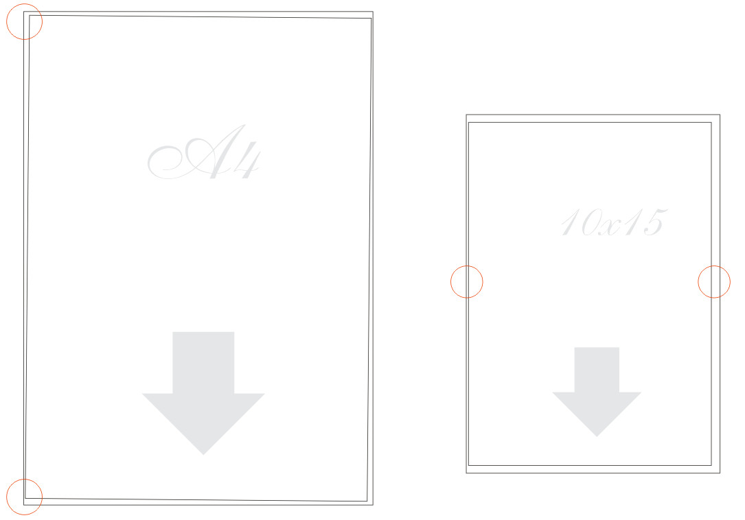

| Сообщение #24 Отправлено 28 марта 2016 - 13:09
Принтер с СНПЧ епсон Т50
появилась такая вот проблема
1) А4 фото получается искаженным (смещенным по оси Y) вне зависимости от качество печати и бумаги
2) 10х15 печатаю через родную утилиту, с полями и раньше такого не было белая рамка была по периметру одинаковая
а тут со смещением (практический одинаковое не как у А4)
Был такой момент когда принтер вообще отказывался брать фотобумагу, и обычную снегурку тоже
думал в ролике, протер его спиртом и обнаружил как отвалилась пружина там система такая рядом с роликом, там внутри зубчатого колеса еще одно колесо, как храповик. поставил собрал все и норм, бумагу берет.
Но пошло искажение (смещение) в чем проблема?
