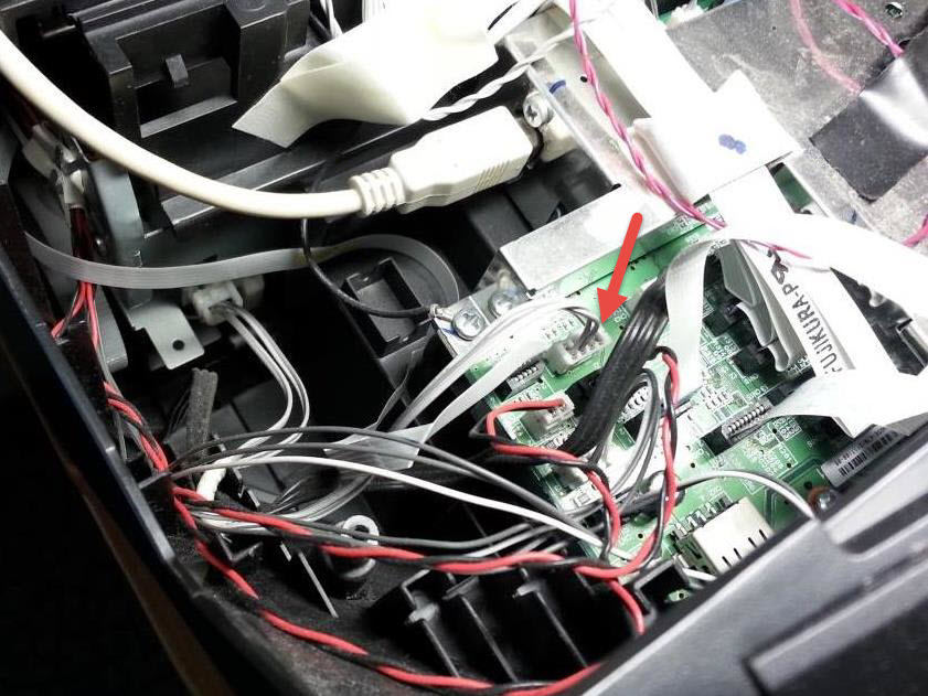

Доступ практически невозможен. Но для того чтобы быть уверенным, что лезть туда необходимо, стоит попробовать предложенную мной методу.
http://reseters.ru/...ic=35470&st=120 123 пост. Датчик принтера R270.
