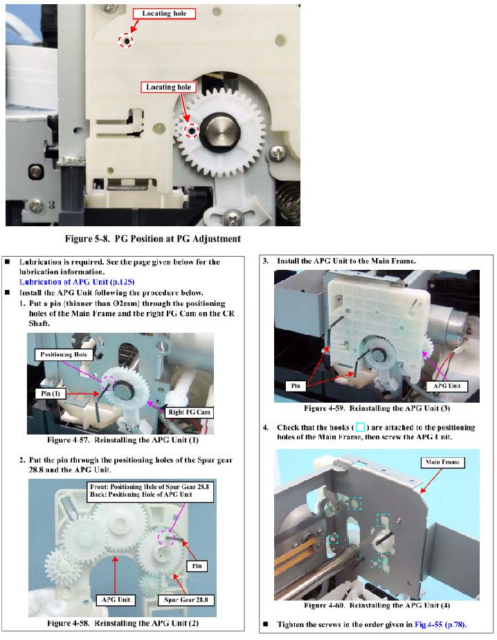

Справа от капы за переборкой металлической, пластиковая коробуська - редуктор.
Как раз в ней нужно "синхронизировать" шестерни. В СМ в картинках показано как.
Симптомы как раз -
в момент подъема каретки что то щелкает и загораются два огня.

Проблема в "коробуске", о которой говорил aVs. Только это не редуктор, а, скорее, "коробка переключения передач". Называется она APG Unit. Короче: трудно двигателю ПГ переключить эту "коробку". Причин много. От износа CR Motor(а) до износа подшипников каретки ПГ....

Снял этот APG Unit, вытсавил все шестеренки по меткам,смазал и поставил обратно. Проблема осталась.

переставил шестерню на один зубец в "+" и "-" от нормы и все заработало
Про какую шестерню речь? которая винтом фиксируется?

Shtaket, ну вот, сначала ремонтируем 50-ую ошибку, немного переремонтируем и ремонтируем уже 71-ую ошибку.
Вот здесь непонятно. нужно так - смазал, поставил обратно и выставить шестерни по отверстиям (меткам).
а как их в установленном положении можно по меткам выставить? Там же если одну крутишь то все двигаются!?
Хотя да...большая же только при нажатии попадает на другие зубья. Попробую завтра в установленном режиме выставить. Только есть ли разница?
Конечно в установленном положении никак. По меткам можно выставить как в СМ, а можно снять шестерню с вала каретки, собрать узел, выставить по метке и в последнюю очередь одеть по метке шестерню на вал каретки.
Вот про шестерню на валу каретки и речь.

Я делал как в мануале, снял механим, вытсавил шестерню вала каретки, выставил в механизме и поставил все обратно. Эту операцию делал уже несколько раз, проблем не было.
