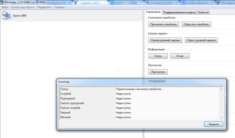

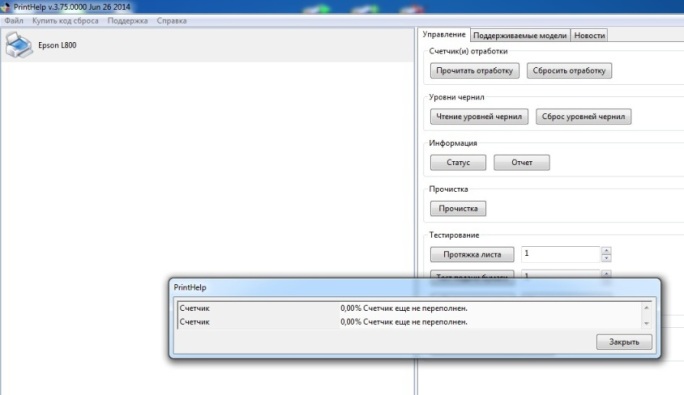

В один прекрасный день, совершенно неожиданно у принтера заморгали кнопки "капля" и "листик" (поочередно). Штатная утилита сразу бодро отрапортовала, что надо сдать принтер в сервис для замены памперса. Т.к. сброс папмепра дело можно сказать обыденное и не хитрое, внимания на эту проблему я не обратил и когда появилась свободная минутка решил этот самый памперс обнулить. Каково же было мое удивление, когда принтхелп показал 2 совершенно разных отчета о состоянии памперса принтера:
Прикрепленное изображение: Принтхелп статус.jpg
Прикрепленное изображение: Принтхелп Счетчик.jpg
При этом попытки сброса ни к чему не приводят. Процесс идет, программа требует выключить принтер, принтер выключается, включается и ничего не изменяется :( Так же моргают 2 лампы и так же принтхелп выдает два противоречащих себе состояния.
