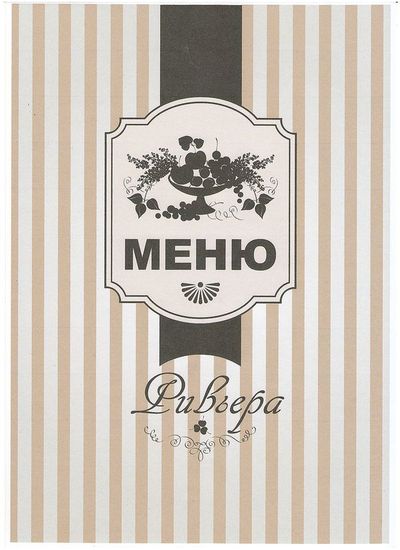

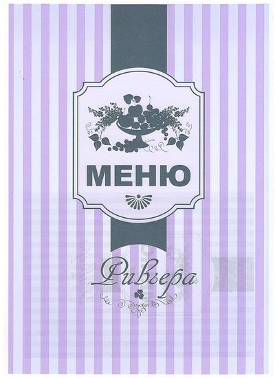

Подскажите кто сталкивался с таким - в режиме на обычной бумаге, печать с полями, текст и фото - печатает все отлично - цвета соответствуют.
В режиме фото на той же обычной бумаге цвета сильно уходят в синеву.
Сканы отпечатков приложены. Драйвера удалял, переставлял. Профилями заморачивался.
Принтер Epson P50 + СНПЧ Oliphant + чернила Inktec
  • Прикрепленное изображение: редим текст.jpg
  • Прикрепленное изображение: режим фото.jpg
|    Сообщение #2 Отправлено 02 августа 2014 - 12:59   Nikolai67
Чернила загустели. Нужно перезаправить с предварительной промывкой.
|    Сообщение #3 Отправлено 04 августа 2014 - 10:15   cloze
Попробую поставить сегодня оригинальные картриджи - посмотрим что на них получается. По результатам отпишусь.

|    Сообщение #6 Отправлено 05 августа 2014 - 13:41   cloze
Да, на оригиналах все ок. Будем выливать чернила или ставить другие ПЗК или СНПЧ.
Спасибо!
|    Сообщение #7 Отправлено 05 августа 2014 - 14:18   Nikolai67
Проблема в чернилах, а вы хотите заменить ПЗК или СНПЧ?
С таким подходом можно и принтер заменить.
