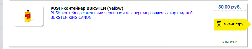

|    Сообщение #15 Отправлено 04 августа 2014 - 13:37   BURSTEN
Просмотр сообщенияS.V.V. сказал:
OCP в своё время брал как раз начитавшись об их отменном качестве, думал, что ПГ будут реже выходить из строя
Чистая правда.
Вот только, печатая пустыми картриджами, это как чайник без воды кипятить, никакие чернила не спасут.
Понимаете?
Когда выпечатаю комплект
Подумайте о ТАКОЙ штуке:
Там ПУШ-ик к нему - меньше доллара стоИт.
Комфортная штука.
Прикрепленное изображение: Push.png
|    Сообщение #16 Отправлено 04 августа 2014 - 17:23   S.V.V.
Просмотр сообщенияBURSTEN сказал:
Любопытная штука, не знал о такой ранее. Но человек, уже привыкший к шприцам, вряд ли её купит.
