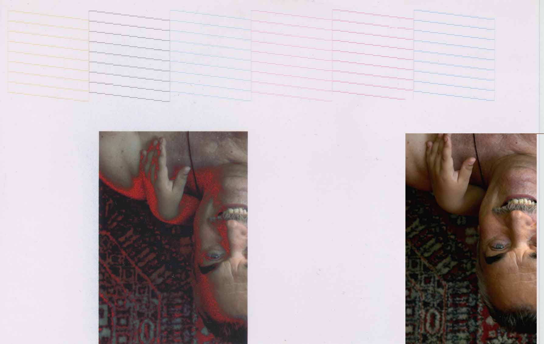

принтер EPSON Stylus Photo R270
Капсульная СНПЧ, доноры RDM.
некоторое время назад стал печатать вместо тёмных оттенков ярко красным.
какой-то цвет плохо идёт? или что то ещё?
На приложенном фото отсканированный тест дюз и часть фотографии с дефектами. Для ясности вставил исходную фотографию.
  • Прикрепленное изображение: тест.jpg
|    Сообщение #2 Отправлено 01 августа 2014 - 14:49   Aleksandrtehnic
Возможно протикает капсула,или чернила испортились.Советую поставитьт оригиналы или пзк,тогда все увидешь?
|    Сообщение #3 Отправлено 01 августа 2014 - 14:59   ЮХа
Тест дюз не даёт ответа про подачу чернил при реальной печати. Проще воспользоваться бесплатной програмой ПринтХелп в режиме теста печати. Если влом - печатаем одноцветные заливки.
Прблема с чёрными чернилами, чаще всего даёт подобный результат.
|    Сообщение #4 Отправлено 01 августа 2014 - 19:15   Dimka66
Возможно циан не пропечатывает...
|    Сообщение #5 Отправлено 01 августа 2014 - 19:20   ЮХа
Плохо у принтера с формированием мелких капель. Чернилки в унитаз.....
|    Сообщение #6 Отправлено 02 августа 2014 - 05:04   Nikolai67
Такие богатые, что сразу в унитаз? ЮХа, чернила после перезаправки продолжают печатать.
|    Сообщение #7 Отправлено 02 августа 2014 - 06:16   BadWolf
застой, чернилки в системе действительно вылить, залить свежие, иногда косоструй еще потом лезет.
а все она, редкая печать. надо печатать ни раз много, а по чуть-чуть, но часто (как правильное питание)
|    Сообщение #8 Отправлено 02 августа 2014 - 07:38   Рязанский
точно в цель!
промыл канал голубого. А заодно и чёрный промыл.
Запечатал!!!
Просмотр сообщенияЮХа сказал:
А про тест режимов печати забыл.
строка МС1-5 плохо пропечатывалась в голубом и черном.
