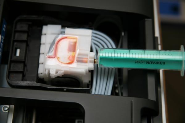

я знаю проблему схожую с вашей, связанную с электроникой, но пока не проверите систему на проходимость чернил, говорить бесполезно, после откачки воздуха не забудте сделать прочистку, возможно даже усиленную или простые 2-3

как можно быть уверенным? я что провидец? тем более со слов топикастера. Проблему нужно решать с малого, может там шлейф коротит, может фильтра в демпфере забиты, может быть все что угодно. Или что, посоветуем снять ПГ и дуть в нее шприцем пока со всех дыр не потечет?
