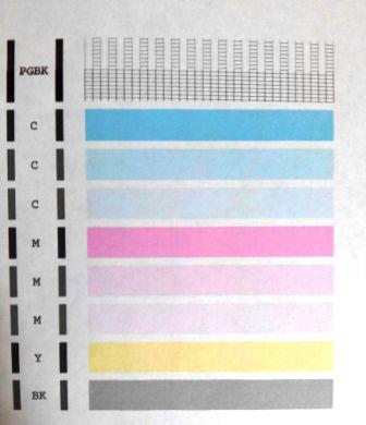

Canon ip4500 + BURSTEN NANO 2 + OCP Две недели не использовал, был выключен. Потом нормально распечатал несколько фото формата А4 и несколько текстовых страниц. При очередной печати обратил внимание на дефекты и распечатал тест и сделал прочистку. На цвете дефекты ушли, а вот черный не пропечатывает половину горизонтальных линий. (см. фото). Причем, если раньше бывало отсутствовали отдельные сегменты, то сейчас просто караул. Текст теперь печатает через строчку в полутон. В "пигментном" картридже залиты чернила ВК 35 (при покупке порекомендовали вместо настоящего пигмента). В чем причина? Где-то на просторах инета видел образцы дефектных распечаток с объяснениями причин, но не могу найти.

bernard, выход из строя пигментной половинки головы по дешифратору - не работает 1 линия пигментных сопел из 4х. Отчетливо видим работу 3х оставшихся линий пигмента. Принтер снят с продаж. Печатать текст в Высоком качестве можно великолепно. В среднем тоже можно - но часть текста станет слегка серым
ip4500 чернила скорее не причем. естественный износ термоэлементов - нормальное явление для уставшей ПГ.
| Сообщение #11 Отправлено 03 августа 2014 - 15:10
Позавчера проблема прогрессировала. Теперь на тестовом отпечатке нет всей верхней половины пигментной строки, т.е. теперь получается не работают две линии пигментных сопел из 4-х? Ну пока печатают остальные, буду эксплуатировать.

Как я писАл выше, дюз черного пигмента отсталось половина, так и печатал до сего дня. Утром распечатал 20 страниц текста, а вечером листы вышли совсем пустые. Т.е. не печатает совсем ничего, ни текст, ни картинки. А потом появилась сообщение на экране , что типа головка не той системы, и не хочу ли я ее заменить. Вытащил голову, протер контакты на ней и каретке и хана, теперь мигает оранжевый огонек - 5 миганий - пауза - 5 оранжевый - пауза, и т.д. Перекинул голову с картриджами в точно такой же принтер - такой же результат - 5 оранжевых... Я так понимаю, что и эту голову посетил пушистый полярный зверек?
| Сообщение #15 Отправлено 26 августа 2014 - 21:41
да.

В основном да, от печати потоком имея проблемы с картриджами. Например идет перелив или голодание чернил, недогретая капля при переливе мешает процессу термоструйной печати - в результате перегрев и выход из строя термодатчика, при голодании как привило выходит из строя линейки сопел постепенно - как в Вашем случае. Также принтер может выйти из строя если во время нагрева чернил внутри ПГ и интенсивной печати - резко отключилось электричество, это негативно сказывается на ресурсе, поэтому принтер подключаем к ИБП, этим вы продлите срок службы своему принтеру.
