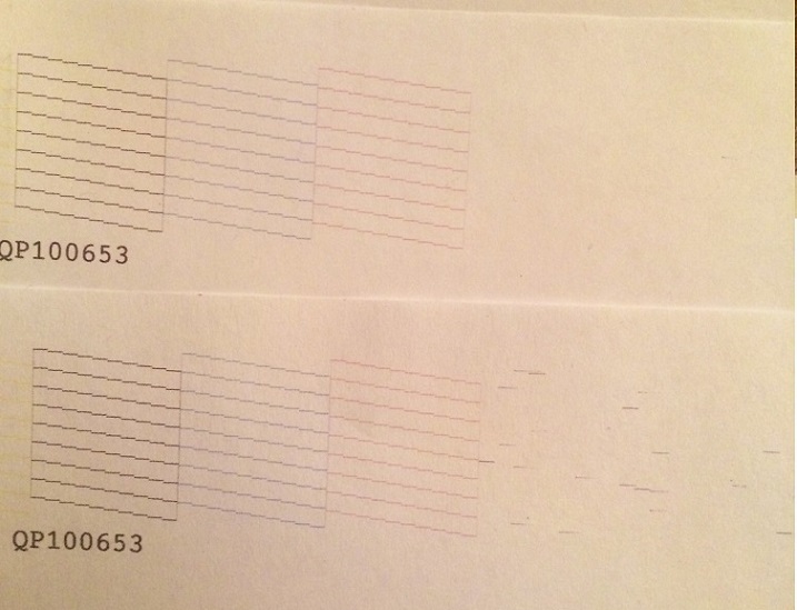

Прикрепленное изображение: image.jpgПричина:
После 2х недель простоя при проверке дюз пропали 2 цвета (magenta, cyan) - чернила сублимационные (или обычные), но я использую их для дальнейшего термопереноса на чехлы.
1. СНПЧ убирал и ставил обычные картриджи (оригиналы), проверка дюз - результат отлично, все (6) цвета.
2. Соединил опять СНПЧ - проверка ДЮЗ - 2 цвета (magenta, cyan) отсутствуют. (10 раз делал чистку ПГ)
3. Потом где печатающая головка открыл маленькие резиновые отверствия и вытягивал шприцем воздух. (открыл крышки в доноре -> вытянул воздух (где ПГ) -> закрыл доноры -> закрыл резинку где ПГ) Проверка ДЮЗ - 2 цвета появились намеки (несколько полосок данных цветов) ((
4. Оставлял на 3-4 часа проверка - 2 цвета нет (опять исчезли).
5. Где доноры эти 2 цвета выделяются тем что уровень жидкости сбалансирован. Доноры для каждого цвета поделены на 2 отсека, я так понял для сбалансированного давления на ПГ. Где цвета печатаются норм уровень в 2 отсеках донора разный а в проблемных цветах он одинаковый в 2х отсеках. Позже отправлю фото.

|    Сообщение #2 Отправлено 31 июля 2014 - 06:28   pepsiman
Если выкачали воздух из картриджей и результата нет, возможен подсос воздуха, чернильнозаборная игла + картридж, либо засорился фильтр в картридже, можно сделать усиленную прочистку, если делаем подряд три прочистки, третья будет усиленная, либо антипамперсом или INK Charge из Printhelp, так же можно попытаться вытягивать чернила из сливного шланга шприцем. А так замена СНПЧ, лучше переход на капсулы.

|    Сообщение #3 Отправлено 31 июля 2014 - 06:56   Maxim9876
Тоже сталкивался с такой проблемой, пробовал даже промывать ПГ, промывочная жидкость проходит на ура, оригинальными чернилами принтер печатает, а на сублимационных не хочет и это было после недели простоя, чернила были марки InkTec. Помогла только замена блока картриджей СНПЧ.
