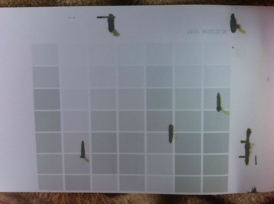

ПГ льет
| Сообщение #3 Отправлено 30 июля 2014 - 07:10
Принтер 1410, чернила были InkTec, но с СНПЧ понятно когда льет-там уровень надо контролировать, а сейчас стоят картриджи, и льет промывочная жидкость, налитая в них. Варварски продувкой ПГ не промывалась, т.е. прорывы исключены.
| Сообщение #4 Отправлено 30 июля 2014 - 07:37
1. Не правильная балансировка СНПЧ
2. Кривоструй, капли текут по пластине
3. Не плотное прилегание обоймы на пластину ПГ, всегда много чернил висят на пластине, как правило на желтом, много дюз черного цвета
4. Вязкость бодяги полученной в результате смешивания чернил, см пункт 2
5. Разгерметизация ПГ не исключена, случается и самопроизвольно, разряжение создаваемое помпой, всегда стремится оторвать пластину дюз, также долгое присутствие промывки в каналах ПГ, ведет к разгерметизации
Снимаем ПГ смотрим пластину, исключаем физическое повреждение т.е вмятины.
Смотрим обойму, плотно ли прилегает и не деформирована ли.
Делаем бережно дождик, смотрим перетекание чернил между каналами.
Заливаем обратно чернила вместо бодяги и смотрим цвет капель, определенный цвет или смесь из всех цветов
| Сообщение #5 Отправлено 30 июля 2014 - 11:33
Спасибо огромное за исчерпывающий ответ. Проверю все варианты.
