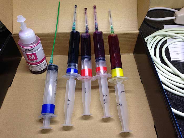

Я выкинул "вороночки" после первой пробы! Заправляю шприцами. Шприцы по 25 мл. Для доставания остатков со дна используется простейший переходник с тонкой длинной трубкой. Он же и для заправки. Остатки остаются в шприцах. Вполне вероятно использование шприцев по 50 мл, но поскольку мои самодельные доноры имеют объём не более 40 мл, то ограничиваюсь меньшими шприцами. Практически исключено проливание чернил, но, естественно, лучше пользоваться одноразовыми полиэтиленовыми перчатками, т.к. при снятии переходника пальцами возможно попадание капли. Кроме того, при хранении в шприцах объём воздуха (читай-окислителя) минимален!

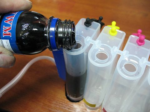

Да, из литровых бутылок это не совсем удобно, особенно, если бутылка недостаточно жесткая. Но можно налить чернил в стакан (лучше химический, с носиком), например, для заправки таким способом.

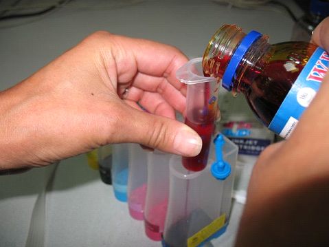

Нам также воронки никакие не полюбились. Предпочитаем по-прежнему или приспособить цилиндр от шприца (картинка 1), или непосредственно из бутылки, если отверстие достаточно большое. Но бутылка при этом 100 или 200 г, не больше!
У вас пузырки без фольги. Перерозлив....
А если оригиналы с фольгой, то очень сложно через проколотые дырочки ....

unixod, только к бутылочкам WWM их не прикрутить...

WWM, я брал на чернил, которых много. Сначала были с толстыми носиками. С ними все лилось на стол. А потом взял тоненькие. Очень удобно. Ни капли мимо.
