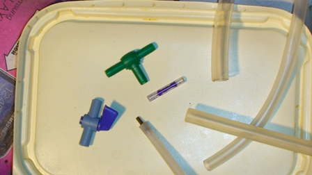

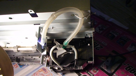

перестала работать помпа на т50. решил разбирать. Сколько тем с помпой... а вот хотел посмотреть как ее снять и после 2х часов поиска не нашел. ссылки на сервис мануалы устаревшие. решил разбирать сам. разборка и ремонт заняли минут 15 )). от чернил инктек сливной шланг стал тверже и помпа просто его не могла прожать, помог 1 слой китайской изоленты на нажимном валике. фоткать нечем. поэтому на словах. разборка: откручиваются все болты 4-5 шт которые держат внутренности к корпусу (не забудьте 1 болт на БП и датчик лотка дисков) потом все требуха в сборе поднимается из корпуса (особенно поразили памперсы и лужи под ним) и переворачивается вверх ногами. И ВОТ ОН БЛОК ПОМПЫ!!! можно легко снять посмотреть кому интересно (2 болта) если кто хочет отсоединить, милости просим выньте шланг из помпы и киньте напрямик (потом прочищать будете с помошью шприца) можно поставить тройник для аквариума и вывести еще один шланг наружу (открытый- нет разряжения помпа не качает, закрыли помпа заработала) но по мне пусть работает за год поллитра чернил на слив не такие уж существенные расоходы при таком объеме дохода. а вот без помпы месяца через 3, в лучшем случае, проблем будет куда больше (когда чернила на стол потекут из под корпуса. вот впрочем и все.

Снял памперс и прокладку под капой на EpsonR270 вывел шланг наружу -утром все катриджи пустые и все чернила в общем сливе катриджы ПЗК пусты?? что-то не разберусь
| Сообщение #376 Отправлено 06 декабря 2012 - 09:29
физика...за 5 класс...тема сообщающихся сосудов.

Подскажите где взять такой тройник, для отключения помпы
| Сообщение #379 Отправлено 06 декабря 2012 - 13:18
От капельницы или в автомагазине (система омывания стекол)
