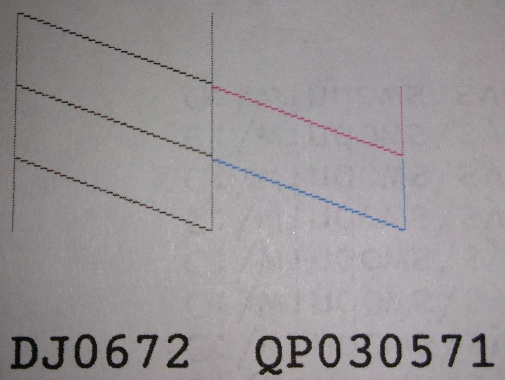

Принтером довольно долго не пользовался около 1.5 года, причина была тому что чипы НЕ распознавались. Придя с армии решил достать его, т.к. надо было распечатать пару документиков (идти в типографию лень, а лень двигатель прогресса). Подключил его, первым делом провел тест дюз, он меня не обрадовал, лился только синий, остальные не давали и намека на работу. Было решено разобрать принтер дабы извлечь ПГ и почистить как низ так и верх.
ПГ была извлечена, достав мистер мускул для стекол(зелёненькой) из под ванной, взяв шприц и шлангочку от помпы начал понемногу промывать дюзы каждого цвета (сами дюзы снизу предварительно очищены от засохших чернил в ванночке с ММ мин 15-20). ... Добился результата промывка красиво струилась с каждого цвета.
Сама проблема:
Но проблема осталась на желтом, он забит полностью, ни одной капельки не проранила ни на тесте дюз, ни промывкой. Давил шприцом с промывкой и в сторону дюз и обратном (отсосом) без промывки в шприце, результат нулевой, УЗ ванной не обладаю.
Посоветуйте что можно с этой проблемой сделать? прозвучит банально, но пересматривать весь форум глаза сломаешь)
Тест дюз
Скрытый текст

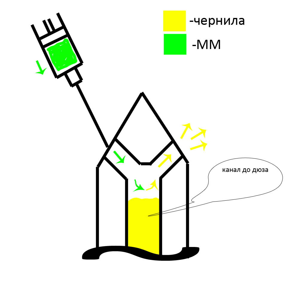

|    Сообщение #9 Отправлено 30 июля 2014 - 23:19   bullet9526
Должно выливаться только из ПГ того же канала. Если по-другому, то ПГ конец.
Возможно Вы меня не правильно поняли. изображу схематически.
Скрытый текст
