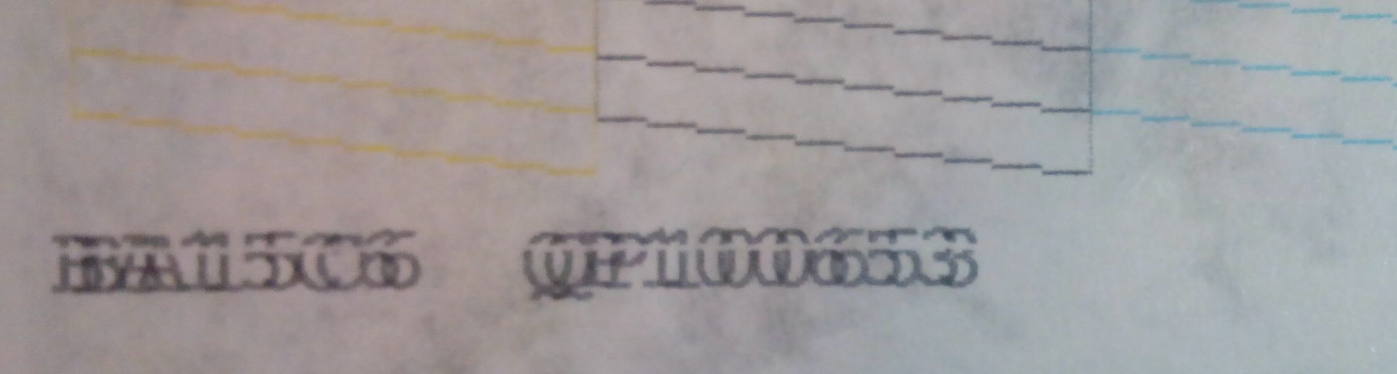

Уважаемые участники,всем здрассе.Подскажите плиз,кто сталкивался с сей проблеммой,и как она решается.Заранее всем спасибо.
При распечатки теста дюз на некоторых цветах теряются линии,но это ерунда,текст под шаблоном раздвоен,при печати текстового документа всё нормально(не раздвоенно).А при печати фото,фотография выглядит как 3D изображение.Что делать???Принтер новый,в работе три недели.
Вот как это выглядит...Прикрепленное изображение: дюз.jpg

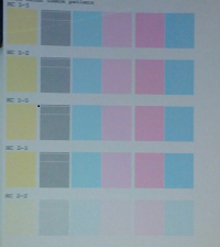

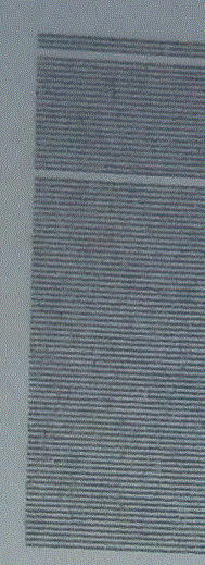

|    Сообщение #13 Отправлено 28 июля 2014 - 18:15   GURkin
Незнаю,не я печатал,девчонки в загсе.Вот тесты:
Вчера пропуски были на розовом,странно,сег стало на чёрном... На дюз пробелы тоже тока на чёрном.
  • Прикрепленное изображение: тест.png
  • Прикрепленное изображение: тест1.png
|    Сообщение #14 Отправлено 28 июля 2014 - 18:17   ЮХа
Судя по говённому скану, есть проблемы с чёрным явные. Часть дюз не струячит. Мыть, менять чернила на нормальные.
Девчонок выгони из загса и печатай сам!

|    Сообщение #16 Отправлено 28 июля 2014 - 18:30   ЮХа
Там засор. Засор может организоваться из-за замятия бумаги (шаркнула по дюзам) или из-за отложения чернильного дерьма. Двоение букв на тесте возможно из-за проблем с передвижением ПГ. Известно, что сама лесенка печатается за один проход ПГ, а буковки принтер рисует при движении туда-сюда.
|    Сообщение #17 Отправлено 28 июля 2014 - 18:43   GURkin
Эт я знаю и понимаю,я о том что двоение не должно быть связанно с забитым дюз.При открытой крышке происходило следующее:Первые два прохода текст ровный,остальные два смещены...
|    Сообщение #18 Отправлено 28 июля 2014 - 19:12   loskun
GURkin, ,блин, вот это сканы. То что я вижу - расстояние между квадратами неравные(Синие и розовые плюс лайты) плюс из видимого на черном по вертикали пляшет. Каретке что-то мешает, смотрите... Ну и чернила.
