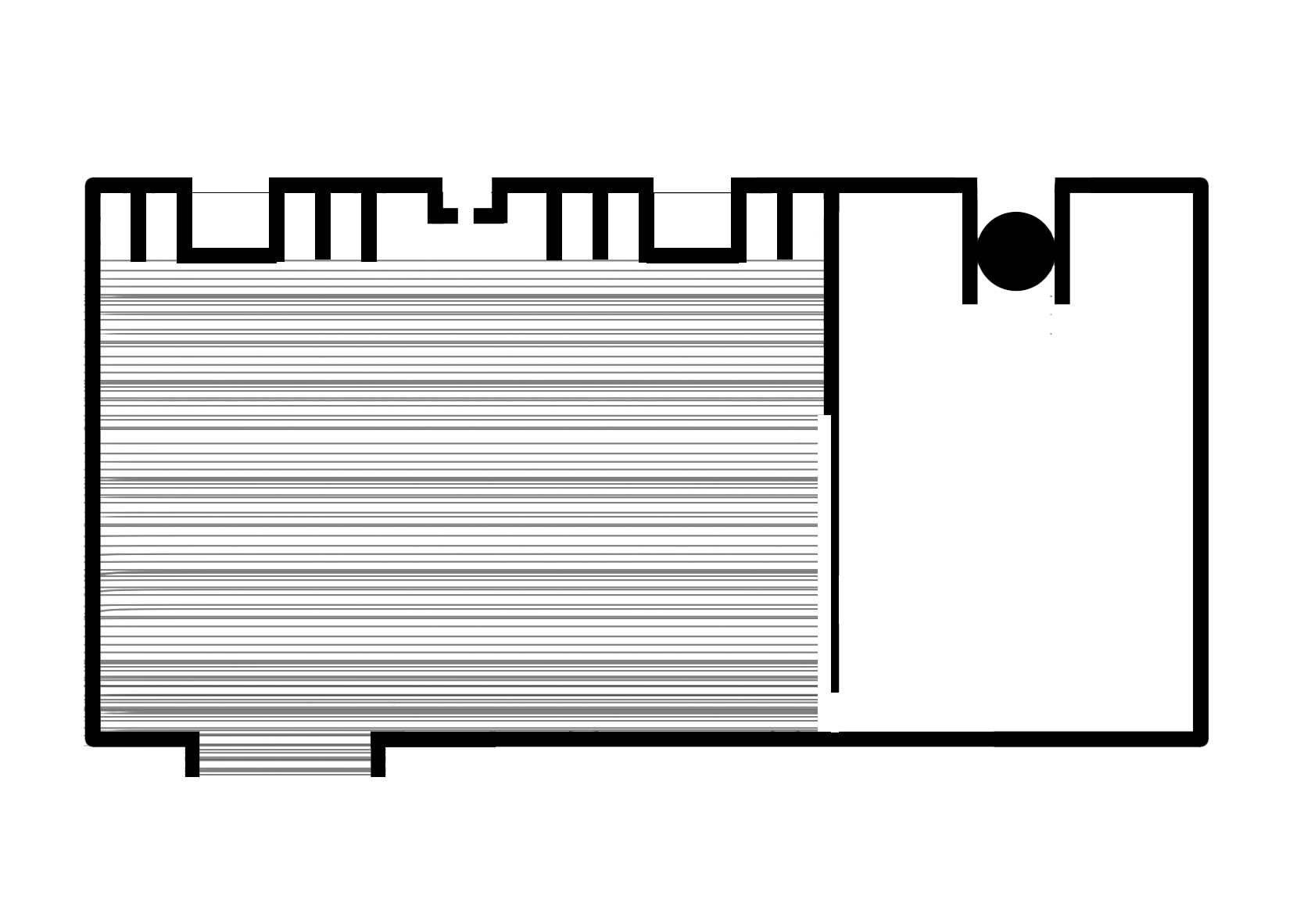

| Сообщение #8 Отправлено 27 июля 2014 - 15:48
вытащил воздушное отверстие.
Вместо юмора: вы не знаете, что такое INK , я не понимаю, как можно вытащить воздушное отверстие?
На рисунке - условное сечение оригинального картриджа. Мое творчество, так как в интернете ничего подобного не нашел.
