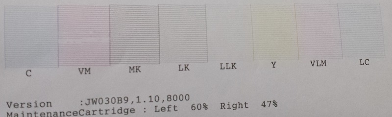

Добрый день.
Epson 9890.
Пропала часть дюз на канале magenta.
Мастер сообщил что это из-за некачественного холста.
Холст новый, VarioJet, 420г/м2.
Чернила Colors.
Возможно ли такое?
Тест дюз.

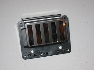

Повреждение ПГ холстом
| Сообщение #2 Отправлено 25 июля 2014 - 18:19
Хлолст кривой и шаркнул по ПГ. Обычное дело. Если заметили - срочно штатная прочистка. Иначе - конец ПГ!
Заметить шаркание просто - посмотреть, нет ли по краям потёков. Если ПГ по холсту не шаркала - мастеру отвертку в попу! Обычно, при шаркании пропадают дюзы в нескольких каналах. А так-то ПГ пофигу на чём печатать. Хоть на шкурке. Лишь бы не задевало.

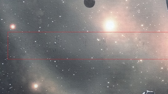

Отпечатали 5 фоток, около квадрата каждая.
Сначала отпечатал 3 штуки, на первых двух были следы чернил на холсте, третья - нормально. Через несколько недель отпечатал еще одну, через неделю еще одну. Последняя начала полосить с самого начала.
На принтере печатаю не только я, что было в интервалах между моими отпечатками - неизвестно.
Царапин и т.д. на холсте нет.
Следы чернил на холсте.
| Сообщение #6 Отправлено 25 июля 2014 - 20:07
Похоже, что шаркает ПГ по холсту. Сложно делать умозаключения, когда принтер общенародный.... Реально, надо следить за процессом печати, чтобы сделать вывод.

Тут действительно недостаточно данных но вопрос-то был в следующем: возможно ли повреждение ПГ холстом.
Конечно, все возможно но я с таким не сталкивался.
Если возможно, то какие для этого должны быть условия? Ведь холст новый, в рулоне и еще присасывается. Холст плотный, складку из него сделать не так уж и просто.
Запросто.
Нормальные люди настраиваю хоть минимально оборудование такое для печати на конкретном левом носителе. Как и что делать - в мануале юзера расписано и не требует никаких супер знаний, достаточно по пунктикам выполнить настройки.
В противном случае получаем то что получается.
У Epson нет оригинального холста с такой плотностью, Максимально - 375. Соответственно использование Canvas в драйверах - вилами по воде в части настройки высоты ПГ над носителем. Толщина Вашего холста явно поболее, потому и понятно с чего ПГ елозит по повертности.

Ответ я уже дал. Если было даже кратковременное касание дюзами поверхности холста, то частицы покрытия попали внутрь. Кривоструение обеспечено! Сразу прочистка должна быть сделана. С контролем теста дюз. Если прозевали - никто не даст прогноза на дальнейшее развитие событий!
Если касания не было, то обычная деградация чернил или проблемы с системой подачи. Забиты фильтры, подсос воздуха и т.д.
Мне кажется такой случай можно восстановить. Если не печатать дальше с забитыми дюзами пока не выгорят.
| Сообщение #19 Отправлено 26 июля 2014 - 19:24
Снимать и промывать.Тогда может быть получится восстановить пг.
