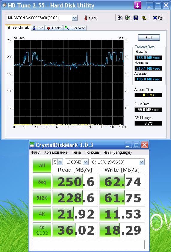

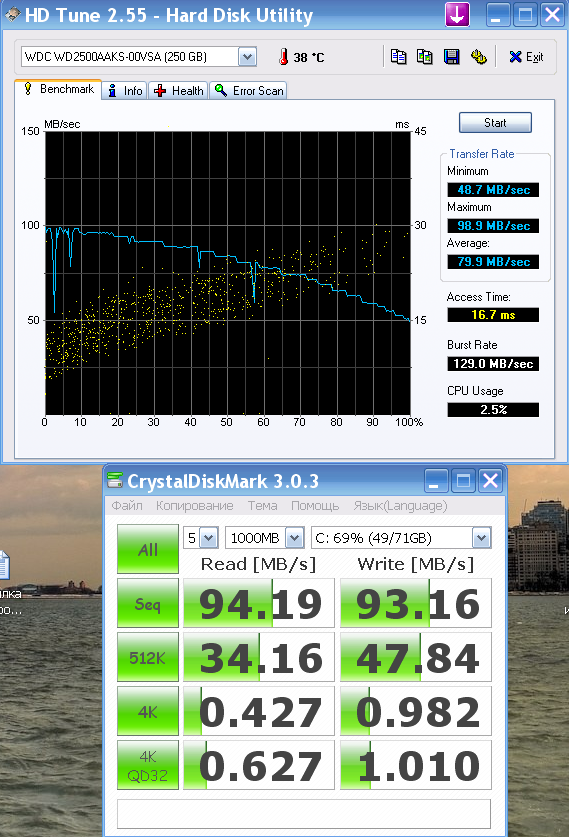

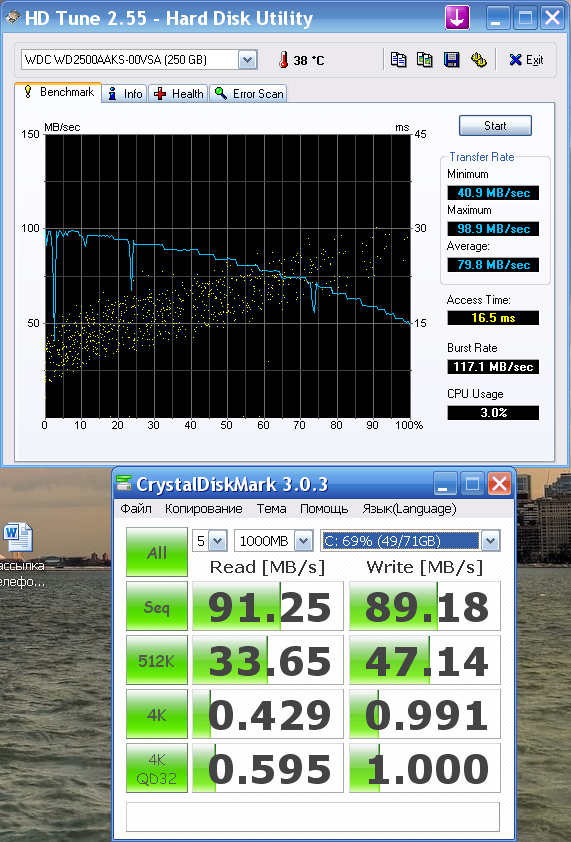

Вот интересно, на обычные диски AHCI как-то влияет или нет?))
Вот что показали тесты
с AHCI
И без
Разница несущественная.
Может надо было драйвер установить и уже потом включать?
А может HDD просто не на нулевом порту?
с AHCI

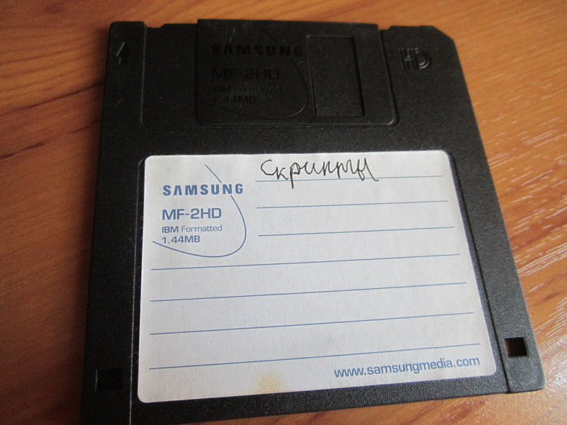

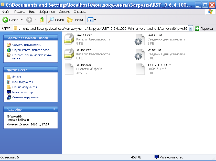

Значит нашёл я с горем пополам рабочую дискетку (оказывается, не все рабочие у меня ещё)
Закинул на неё вот это

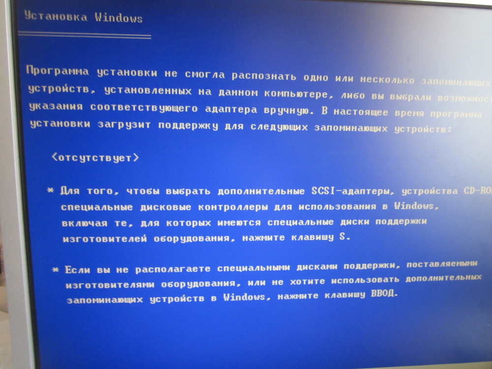

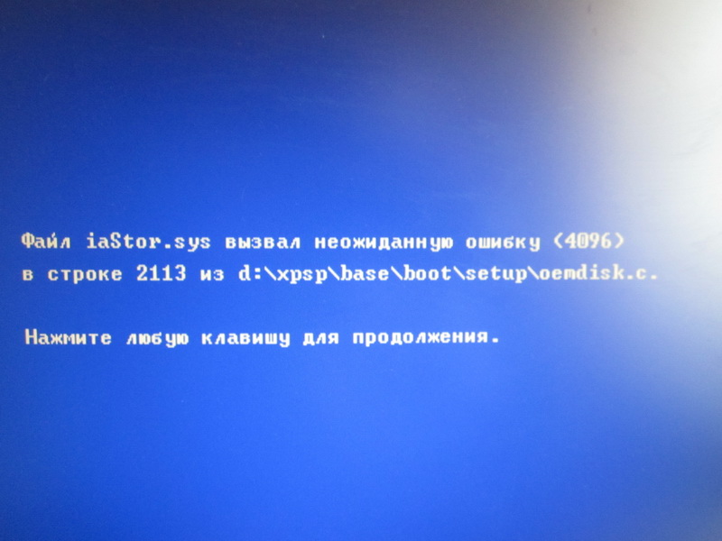

Ну и как положено, после бэкапа и начала установки винды накжал F6.

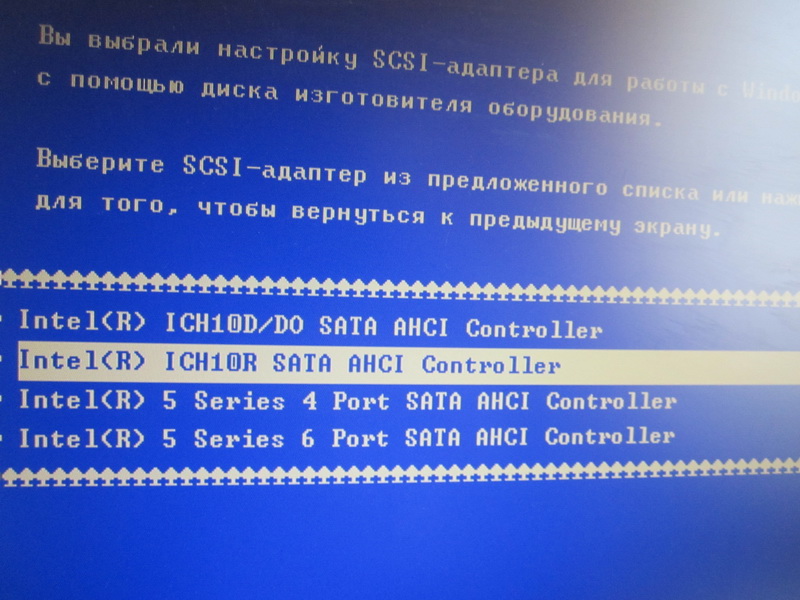

Сначала всё было как обычно, потом появляется вот такой экран с выбором двух вариантов
Первый вариант позволяет установить особый драйвер контроллера дисков с дискеты, второй вариант - осуществить автоматический поиск в дистрибутиве винды.
Я выбрал первый вариант, после чего мне было предложено выбрать устройство из поддерживаемых данным драйвером
Какой бы контроллер я не выбирал, всё сводилось к единому результату
И тогда я выбрал второй вариант. Как оказалось, в дистрибутиве нашлась масса драйверов SATA AHCI, в т.ч. Intel ICH7/8/9/10.
Вот что значит хорошо протвиченная винда 2008 года.) Она даже на чипсет H61 в том году отлично встала, потому что в отличие от оригинальной XP SP3 в неё интегрированы сотни дополнительных драйверов. Я сам удивился.

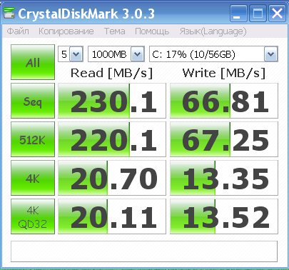

Тесты показали неоднозначный результат
(жаль утерян график без AHCI)
Но субъективно, с AHCI всё же работает намного быстрее, да и с NCQ и TRIM SSD прослужит куда дольше, чем без них, это очевидно
