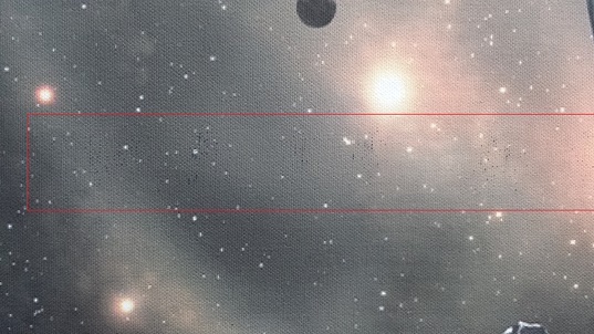

Epson 9890. При печате на холсте - черные селды от чернил.
Каковы причины?
Как лечится?
Головка ходит вертикально относитлеьно данного отпечатка.
Черные следы чернил на холсте
| Сообщение #2 Отправлено 21 июля 2014 - 13:51
возможно сопли на ПГ, при кривоструе тоже капля скапливается
| Сообщение #3 Отправлено 21 июля 2014 - 16:02
Принтер то под холстину настраивали? Явно ПГ шаркает по поверхтности.
