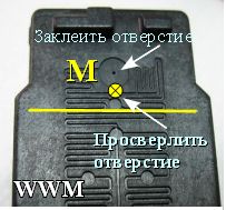

Если правильно Вас поняли, то так:
  • Прикрепленное изображение: MP280 Color Cartridge for CISS.jpg
|    Сообщение #3 Отправлено 21 июля 2014 - 11:49   stava99
WWM спасибо за отзыв но не совсем павильно Вы меня полняли. Верхняя крышка картриджа была сорвана (владелец таким образом заправлял картридж) теперь приклеивая верхнюю крышку перегородки между отсеками плотно не получаются и чернила перетекают и смешиваться, у владельца на новый картридж денег нет вот и мучаюсь.
