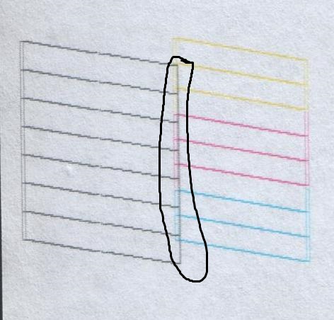

Имеется новый epson xp-215. Сразу же поставил снпч с водными чернилами. Но возникла пробелма при печати. При распечатке дюз все пропечатывается но наблюдается сдвиг цветных дюзов. Скан прилагаю. Если распечатать несколько раз подряд то бывает идеально, а бывает чуть больше или чуть меньше наезд.
СНПЧ с другими чернилами пробовал ставить..все также.
Изза чего такое может быть?
Смещение ДЮЗов на XP-215

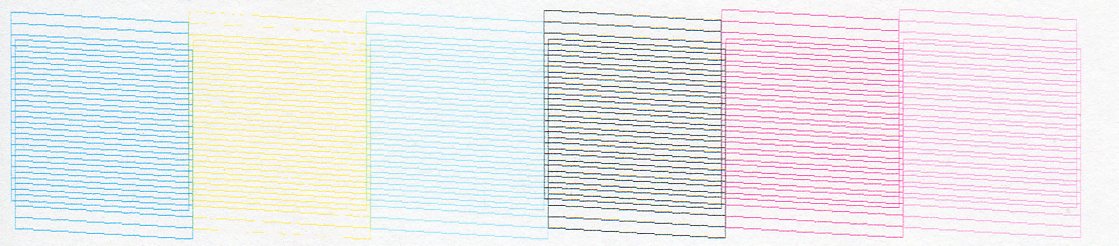

Опа, как так? Получается что 4-х цветная серия ХР печатает тест дюз за 2-а прохода, а ХР215 за 1проход, или Вы ошибаетесь?
До серии SX включительно с маленькими головами (в смысле мало дюз) тест дюз печатался в один проход. В серии ХР алгоритм такой, сначала печатаются черные дюзы, лист стоит, каретка движется к центру, затем возвращается и слева направо припечатывает цветные дюзы к черным. Поэтому на тесте дюз в серии ХР можно иногда увидеть такое чего не было в предыдущих сериях.
Однажды принесли аппарат в ремонт который накладывал цветные дюзы на черные примерно на третью часть, вот и пришлось изучать, как такое может быть. А смазку в последние серии ложат очень хорошо или кладут не скупясь.

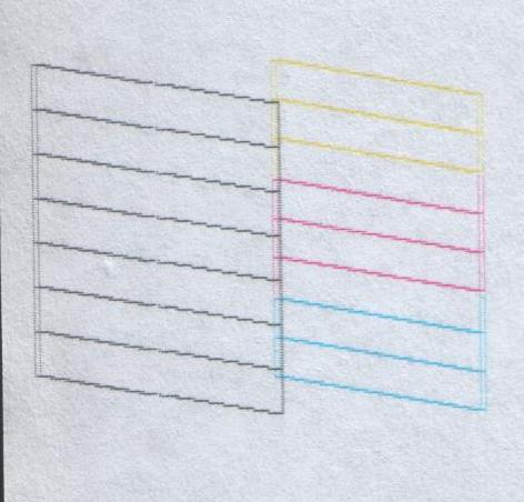

Так это та же картинка, можно посмотреть нормальный тест дюз.
| Сообщение #16 Отправлено 22 июля 2014 - 13:17
Да это таже...просто выделил косяк который есть и на одинарном дюз.
Это может быть из за загустевших чернил. Густые чернила позже отрываются от дюз, поэтому ложатся на бумагу со смещением.
Это исключено, т.к. из этой же банки другой заправил. Да и другую снпч с другими чернилами ставил.
Вообще попробовал с оригиналами и проблема такая же. Энкодерная лента на вид чистая. но стоило провести чистой белой тряпкой с ММ так там стока смазки черной собралось
В итоге после очистки ленты все заработало как и должно работать!

Я сомневаюсь что наплыв на тесте дюз у 22-х и 50-х может иметь место, во всяком случае я такого не встречал, так как в них тест дюз печатается в один проход.Может быть только разрыв в тесте дюз. Здесь как раз вся фишка в диагностике, что в серии ХР тест печатается в два прохода. Выше я об этом уже писал.
